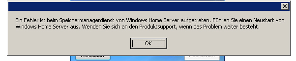

ich habe seit geraumer Zeit einen neuen HP MediaSmart EX470 Home Server im Einsatz.
Sehr häufig bekomme ich beim Herunterfahren des Servers über die Windows Home Server-Konsole die folgend Fehlermeldung:
Fehler -Speichermanagerdienst beim Herunterfahren.jpg (45.31 KiB) 2383 mal betrachtet
Ich bin absoluter Einsteiger auf dem Home Server Gebiet!
Wie ist die Fehlermeldung zu erklären? - Was muss ich tun, um Sie "ab zustellen"?
Was kann ich tun?

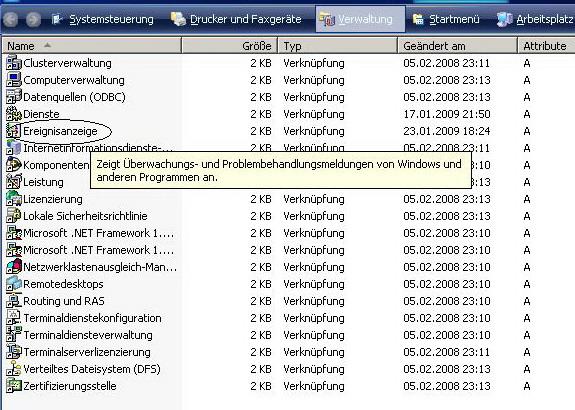

Du verbindest Dich mit der Remotedesktopverbindung mit Deinem Server. Wenn Du dann die Verbindung mit Deinem Server hergestellt hast, gehst Du über
Start - Programme - Verwaltung - Ereignisanzeige. Hier hast Du dann die verschiedenen Registerkarten wie System, Anwendungen usw.
Alternativ kannst Du auch über die Advanced Admin Konsole über die WHS Konsole diese Dienste abfragen. Egal wie Du es machst, mache es so wie es für Dich am einfachsten ist. Schaue die Ereignisanzeige nach Fehlern durch. Da müsste dann eventuell eine Fehlermeldung dabei sein. Wenn nicht kann es eventuell eine defekte Festplatte sein. Dieses Problem hatte ich bei meinem Nachbarn auch da hat die Systemplatte rumgesponnen war halt eine Seagate die auch im Scaleo und auch im HP serienmäßig verbaut worden sind. Er hat die Platte inzwischen getauscht und jetzt sind die Probleme weg. Auch bei mir hat das System mit der Seagate Platte gesponnen, dies hat sich aber anders ausgewirkt. Aber auch hier waren die Fehler nach Austausch der Platte weg. Meine Seagate stand nicht auf der Liste der gemeldeten Festplatten vielleicht hast auch Du eine aus dem Los bekommen, ich hoffe es nicht. Um es letztendlich zu testen kommt man über einen Austausch der Festplatte nicht drum rum. Aber eine 500 GB Platte kostet ja auch nicht mehr die Welt. Ich habe als Systemplatte eine Samsung verbaut und bin sehr mit dieser zufrieden. Habe dann über den HP Support meine Platte tauschen lassen. Ging super problemlos.

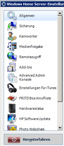

Immer dann, wenn die HP Software geöffnet ist und ich über sie den Rechner herunterfahre kommt es in ca. 2 von 3 Fällen zu dem von mir erwähnten Fehler.
Dabei spielt es keine Rolle, ob ich die HP Software über die Windows Home Server-Konsole geöffnet habe oder in der Remoteverbindungs-Session.
Wenn ich nun aber in der Remote-Session die HP Software schließe und dann auf Herunterfahren gehe, fährt der Server ohne Fehlermeldung ganz "sauber" runter.

Ich meine damit :
Immer dann wenn ich den "Herunterfahren" Button in der Windows Home Server-Konsole unter Windows Home Server Einstellungen nutze, kommt es zu beschriebener Fehlermeldung.
Dabei ist es gleich, ob ich die Windows Home Server-Konsole über den WHS Connector oder in der Remote-Session nutze.
Das Herunterfahren des Servers in der Remote-Session über "Start" / "Herunterfahren" funktioniert dahingegen einwandfrei, ohne jegliche Fehlermeldung.

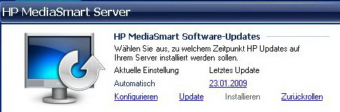

Jetzt kommen wir dem Problem langsam auf die Spur. Das Herunterfahren über de Remoteverbindung funktioniert einwandfrei nur über den Button in der WHS Console kommt dann die Fehlermeldung. Soweit habe ich die Problematik jetzt verstanden. Warum fährst Du den Rechner nicht über Lightsout in den Ruhezustand und startest ihn wieder zu einer bestimmten Zeit oder über den Lightsoutclient auf einem Deiner PCs , dann fährt der WHS wieder hoch , klappt alles wunderbar. Jedoch sollten wir das Problem einkreisen. Welche Versionen hast Du installiert ?
Das HP Update solte vom Stand Januar 09 sein.
smart server übersicht.jpg (28.67 KiB) 2265 mal betrachtet
Falls es nicht der Fall sein sollte hast Du noch nicht die neueste Software auf Deinem WHS.
Ich denke Deine Konsole kann auf irgend eine Resorce nicht zugreifen und so kommt die Fehlermeldung.
Bitte schaue mal über die Advanced Admin Konsole ob irgend welche Fehler bei Dir angezeigt werden die eventuell auf die Konsole hindeuten könnten.
Ich denke dann bekommen wir das Problem in den Griff

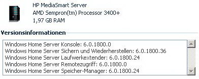

@ITU124 - Vielen Danke Andreas für die Beispiel-Screenshots und den begleitenden Text!
Hab mich natürlich gleich dran gemacht entsprechendes zu überprüfen. -
Bei mir stehen die gleichen Versionsnummer wie in Deiner Versionsinformation.
Nur bei dem Prozessor steht bei mir
(Mal so nebenbei gefragt - Entspricht das jetzt einem Sempron 3400+)

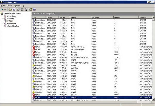

Meine Ereignisanzeige ist in Zeiten des Herunterfahrens sowie Minuten davor bzw. Danach "Fehlerfrei" -
Weißt somit keinen Eintrag - Kein "X Fehler" bzw. "! Warnung" auf.

Der LE-1150 ist ein 2 GHz Semperon und wird von HP neuerdings auch im EX 470 verbaut. Bei mir ist nur ein 1800 GHz verbaut, aber das ist in Ordnung.
Hast halt schon einen höher getakteten Prozessor drin.
