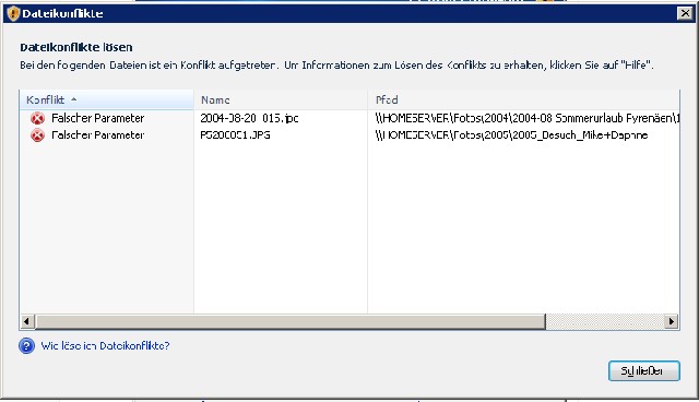

So, nachdem das erste grundlegendere Problem gelöst ist, habe ich gleich das nächste:
Ich habe jetzt eine Menge Bilder von einer externen USB-Festplatte in den Share "Fotos" auf dem WHS kopiert. Es sind dort auch alle Daten vorhanden. Während des Kopiervorgangs kamen zwei Meldungen bzgl. eines Dateikonflikts hoch ("Falscher Parameter").
Die Dateien waren und sind nirgendwo geöffnet. Wo liegt der Fehler? Wie kriege ich das wieder weg? Die Hilfe und vor allem der Link zu Microsoft haben mir nicht geholfen.

Hmmm ... jetzt ist der Fehler von alleine wieder verschwunden. Verstreht das einer?

ich hatte diesen Fehlermeldung auch als ich viele mp3 auf den server kopieren wollte.
Der Fehler scheint von Alleine nach einer gewissen zeit (nässte Duplikation) zu verschwinden und scheint bei Ordner aufzutauchen die dupliziert werden. Denke das es daran liegt das der Server die Dateien duplizieren will.
Aber gerade diese Datei ja erst auf den server kopiert wird und somit der Server nicht diese Datei duplizieren kann da sie ja noch geschrieben wird.
Beim nässten duplizieren ist denn der Fehler weg oder man schaltet die Duplizierung aus und wieder an denn ist der Fehler auch weg.
Ob das nun ein Bug ist oder nur ein dummer Zufall wenn man viele Dateien auf den server kopiert kann ich nicht sagen.
Gut wäre wenn er so einen Fehler hat das er denn in einer zeit Z.B. alle 30 sek. vier oder fünf mal versucht genau diese Datei noch mal zu duplizieren und denn erst das als Fehler anzeigen würde. Denn würde der Fehler ja scheller verschwinden bzw. man bekommt es erst gar nicht mit und man hätte kein bedenken.
Zumindest würde ich so denken :-) ;)

Ich würde einfach mal über die Länge der Dateipfade nachdenken:
Pfad Original-Datei inkl. Unter - Unter - Unter - Ordner etc. plus Dateiname sprich Titel der CD des Songs etc. auf Source
plus
Pfad Original-Datei inkl. Unter - Unter - Unter - Ordner etc. plus Dateiname sprich Titel der CD des Songs etc. auf Ziel
plus
Verwaltungs-Overhead des Dateiexplorers und des Betriebsystems.
Das kann Windows schon in die Knie zwingen. Meines Wissens gibt es da eine "natürliche" Grenze, die man unwissentlich ganz schnell überschreitet.

HKLange hat geschrieben: Meines Wissens gibt es da eine "natürliche" Grenze, die man unwissentlich ganz schnell überschreitet.
Diese liegt m.W. bei MS bei 255 Stellen. Ab da wirds problematisch!!

Für den Anwender nicht sichtbar zählt da die interne Struktur noch mit:
Aus \\Server\Fotos wird ja intern die Datei unter
d:\shares\fotos als Verweis angelegt, da gehen schon mal 15 Zeichen vom Pfad ab.
Gespeichert wird aber unter
d:\DE\shares\fotos
bzw.
c:\fs\x\DE\shares\fotos
Und dann fehlen bereits 18 bzw. 23 Zeichen.
