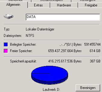

Guten Tagm,
die Eigenschaften von D: sehen bei mir so aus -> Anhang !
In der Datenträgerverwaltung sieht alles korrekt aus. -> Anhang !
Sonst klappt alles wunderbar.
Wie bekomme ich die korrekten Eigenschaften wieder hin.
Welche Probleme sind zu erwarten ?
Warum wird D: so dargestellt ?

mb28658 hat geschrieben:die Eigenschaften von D: sehen bei mir so aus
dieser Schönheitsfehler ist bekannt, basiert auf dem "Novemberupdate" und wurde hier im Forum schon mehrfach diskutiert
mb28658 hat geschrieben:Wie bekomme ich die korrekten Eigenschaften wieder hin
hmm ... wahrscheinlich nächstes Update installieren
mb28658 hat geschrieben:Welche Probleme sind zu erwarten?
keine, ist halt "unschön"
mb28658 hat geschrieben:Warum wird D: so dargestellt ?
weil die QS bei MS gepennt hat. Vor diesem Update wurde als "D" nur die Partition "D" der Systemplatte dargestellt mit allen Problemen, die z.B. beim Kopieren großer Datenmengen auf de WHS damti verbunden waren. Jetzt wird als "D" der komplette Datenpool dargestellt und MS hat vergessen, das Datenfeld im Format aureichend zu dimensionieren.
Gruß Werner
