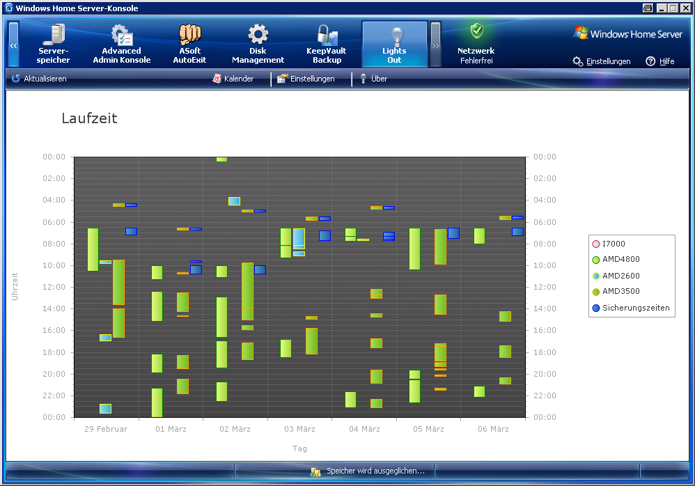

Hallo zusammen
Lights Out zu installieren, wird wohl mein nächster Schritt sein.
Nun meine Frage dazu:
Laut Beschreibung protokolliert dieses AddIn die Zustände der Clients und in dem Zusammenhang, wer den WHS schlafen geschickt hat.
Läßt sich dies auch dazu nutzen, festzustellen, welcher Client von wann bis wann aktiv aka angeschaltet war?
fragt der besorgt-neugierige Papa
Wonko

ja, man sieht im Laufzeitprotokoll, welcher Client wann "aktiv" (eingeschaltet) war.Wonko hat geschrieben:Läßt sich dies auch dazu nutzen, festzustellen, welcher Client von wann bis wann aktiv aka angeschaltet war?
