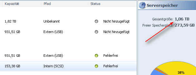

ich habe einen WHS PP1 neu installiert und einen RAID mit 4 * 500GB platten im RAID an einem 3ware escalade 8006 controller dem store hinzugefügt.
hat auch alles ganz wunderbar geklappt, aber auf einmal zeigt der WHS komische größen der datenplatte an (siehe anhang).
die sicherungsplatte ("WD 1TB PLATTE2") hatte ich mal zum testen reingehängt (externe usb 1TB). mal als sicherungslaufwerk und mal als zusätzlichen speicher. bringt aber nichts.
jemand eine idee?
danke!
jemand eine idee?
danke!

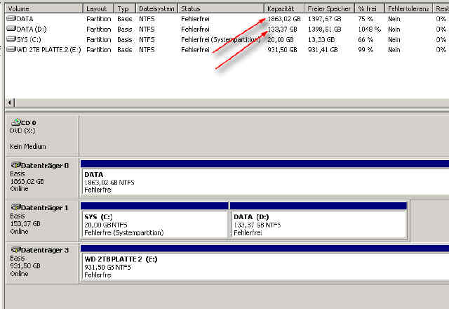

im angehängten screenshot sieht man eindeutig, dass der WHS die größe des laufwerks nicht aus der summe der hinzugefügten platten errechnet, sondern die größe der ersten platte nimmt.
das ist hier nun mal die kleinere, so dass die gesamte kapazitätsberechnung falsch läuft.
ist das bekannt? was kann man da machen?

ist ein bekanntes Problem, das mit der Behebung eines anderen Problems (dass Vista naemlich nur die Groesse des freien Speicherplatzes auf D: des Servers pruefte und falls der nicht zum Kopieren der ausgewaehlten Dateien ausreichte, Schreibzugriffe verweigerte) eingefuehrt wurde.
Der Bug ist als kosmetisch zu betrachten und ist bei Microsoft bekannt.
Da Du ohnehin nur ueber die Freigaben und nie lokal auf dem Server auf die Speicherkapazitaet zugreifen solltest, stellt das eigentlich kein grosses Problem dar.
Wenn Du Probleme bekommen solltest, dann eher aus der Tatsache heraus, dass der Einsatz von RAID mit Windows Home Server nicht unterstuetzt wird.
Siehe auch http://blogs.technet.com/homeserver/arc ... ology.aspx
Viele Gruesse
Viele Gruesse

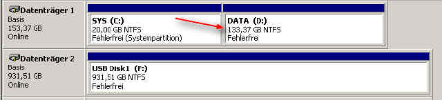

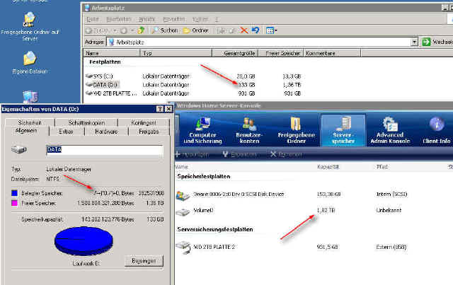

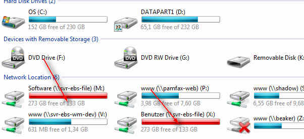

ich habe mal das große raid rausgenommen und dafür eine externe 1TB usb platte in den WHS store gehängt. aber leider geht es trotzdem nicht.
und was noch schlimmer ist: auch auf shares wird der platz falsch angezeigt.
mit dem zu wenig platz auf D: meckert dann die WHS konsole auch über einen fehler in der netzwerkintegrität ("Nicht genügend Speicherplatz auf einigen Laufwerken") und das auch noch an allen client-rechnern mit dem connector.
ist das normal? zeigt WHS immer nur die größe des 1. datenlaufwerks an? das ist doch begrenzt? selbst wenn ich eine 1TB platte als 1. platte drin habe und dann noch mehr TB platten reinhänge und dann über 1 TB daten rausfkopiere, wäre ja dann schon das system voll. da müsste aber doch korrekterweise 3TB als größe des netzlaufwerks angezeigt werden und nicht 1TB.
danke nochmals für die aufklärung

Argh - USB-Platten im Pool versenken auch gern mal den Server.
Der rote Balken und die noch vorhandene Referenz auf den Speicherplatz von D: ist Bestandteil des Bugs.
Meckern sollte der Connector eigentlich nicht - es sei denn, Du hast mehr Daten in zur Duplizierung geschalteten Ordnern, als auf dem zweiten zur Verfuegung stehenden Laufwerk noch Platz ist.
Das Meckern an nicht an Systemmeldungen interessierten PCs kannst Du ihnen durch Entfernen des Hakens bei Benachrichtigungen zum Netzwerkstatus anzeigen im Kontextmenue des Connectors auf dem entsprechenden PC abgewoehnen.
Viele Gruesse
Viele Gruesse

nun ja, sagen wir mal so, dass die Praxiserfahrungen einiger Anwender eher unangenehm war. Das hing meist damit zusammen, dass die Elektronik der USB-Gehaeuse ihren eigenen Stil hat (beispielsweise in Bezug auf Leerlaufabschaltung zum Stromsparen), die Kabel auch mal unabsichtlich gezogen wurden oder ohne der Konsole Bescheid zu geben usw. Von daher hat sich das als Dauerloesung im Speicherpool eher nicht bewaehrt, waehrend dem Einsatz als Backup-Laufwerk zur Sicherung des Servers nichts entgegensteht.USB platten sind nicht gut für den WHS?
Richtig, freilich spielt das nur dann eine Rolle, wenn Du die Freigaben ueber Laufwerksbuchstaben verbindest.und der komplett rote balken und die falsche laufwerks-größe ist der bug, von dem du sprichst und ist immer so auf allen systemen? wird bei euch die größe des shares auch falsch angezeigt (nicht wie in der konsole sondern nur die größe von D:)?
Verwendest Du statt dessen die Verknuepfung auf dem Desktop, ist das nicht mehr sichtbar.
Viele Gruesse
