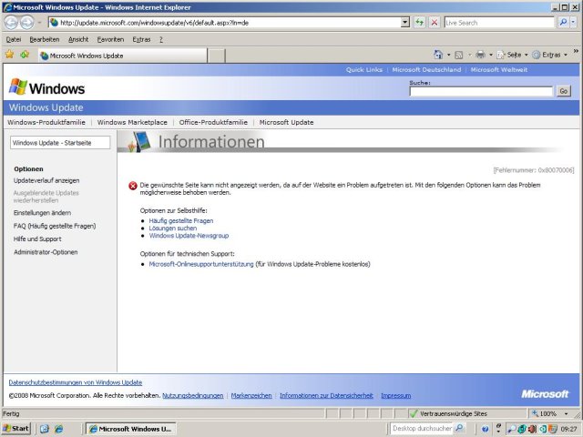

Hallo @ all. Ich habe mit meinem Home Server folgendes Problem. Seit dem ich ihn neu Aufgesetzt habe da nun doch die Systemplatte einen Fehler hatte startet die Updateseite beim manuellen Update nicht mehr korrekt. Es erscheint noch die Startseite doch sobald man eine Auswahl trifft erscheint folgende Seite! Hat jemand eine Idee wo das Problem liegen könnte? Ich habe schon mal die Hilfe von MS durchsucht jedoch nichts Hilfreiches gefunden!

Re: Fehler beim Update!
Funktioniert denn das Update ueber die Konsole?
Ist zufaellig ein Proxy-Server in Deinem Netzwerk eingerichtet?
Ist der Dienst Automatische Updates gestartet?
Viele Gruesse

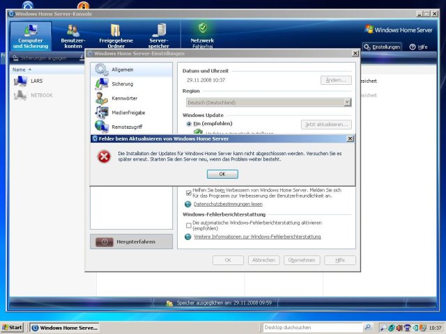

Also über die Konsole kommt auch eine Fehlermeldung, siehe unten. Einen Proxy gibt es nicht. Habe in den Diensten geschaut und das Auto Update ist gestartet und wird auch Automatisch gestartet sollte also Ok sein. Habe auch zum Testen mal meine Installierte Firewall deaktiviert hat aber nichts gebracht.
Was hast Du denn fuer eine Firewall installiert - auf dem Server? Dann wundert mich eigentlich nichts. (*Vorurteil Ende*)Habe auch zum Testen mal meine Installierte Firewall deaktiviert hat aber nichts gebracht.
Bei manchen Security-Suites reicht es nicht aus, einzelne Funktionen zu deaktivieren, da muss man dann tatsaechlich deinstallieren.
Finden sich noch weitere Fehler oder Warnungen in der Ereignisanzeige?

Also Installiert ist Sygate Personal Firewall Pro 5.6 diese ist auch soweit möglich Up to Date. Die Firewall war vor dem Ausfall der Systemplatte auch Installiert und da lief das Update nach erledigen aller nötigen Einstellungen ohne Problem. Ich habe mal noch folgendes aus der Windows Hilfe von MS probiert.

Nachdem ich dann den Server neu gestartet habe ging es erst mal wieder jedoch beim wiederholtem Neustart durch die Installation tritt der selber Fehler wieder auf. Habe nun erst mal alle Updates Installieren können aber nun geht es selbst mit diesem Trick nicht mehr! In der Ereignisanzeige war erst mal nichts weiter auffällig aber bin da noch genau am Prüfen!

wie gesagt, 3rd Party-Firewalls sind mir immer suspekt, da die durchaus fuer (willkuerlich geschaetzt) 80% aller Netzwerkprobleme herhalten koennen.
Auf dem Home Server hat sowas meiner Auffassung nach einfach nichts verloren, die Windows Firewall reicht da voll und ganz.

Wenn Du schon mal dabei bist - hast Du mal in das Log dieser Firewall geschaut?
Da kann ich Olaf nur zustimmen.
Ich würde sogar behaupten, dass generell Desktop Firewalls unnötig sind, sobald ein Router eingesetzt wird.
Spätestens seit ich in Emule mal die Einstellung gesehen habe "bei Programmstart automatisch benötigte Ports freischalten" habe ich keine Desktop Firewall mehr im Einsatz.
Im Prinzip könnte der Virus oder Trojaner eine Firewall ausschalten. Spätestens wenn die Meldung "Soll Anwendung X Zugriff bekommen" kommt, kann das Schadprogramm die Meldung einfach bestätigen.
Grundsätzlich laden die Windows Betriebssysteme teilweise Updates für das Windowsupdate automatisch im Hintergrund. Selbst wenn die automatischen Updates deaktiviert werden. Nur so ist gewährleistet, dass die Update Routine immer mit dem Updateserver klar kommt. Wird dieser Prozess durch eine Firewall blockiert, könnte auch ein solche Fehler auftreten.

Ok ich geb mich geschlagen ich habe das scheiß Ding deinstalliert und momentan läuft erst mal wieder alles ohne Probleme, vielen Dank fürs schnelle Antworten und die Mühe von allen. Das ist der Grund warum dieses Forum einfach nur klasse ist innerhalb von paar Stunden ist eine Lösung gefunden und alle sind wieder zufrieden.
