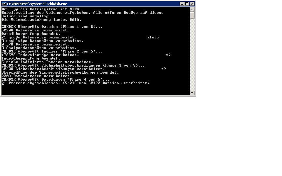

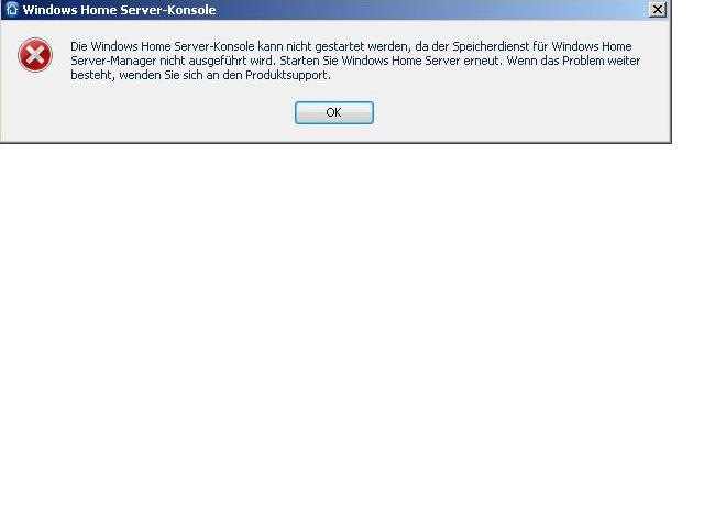

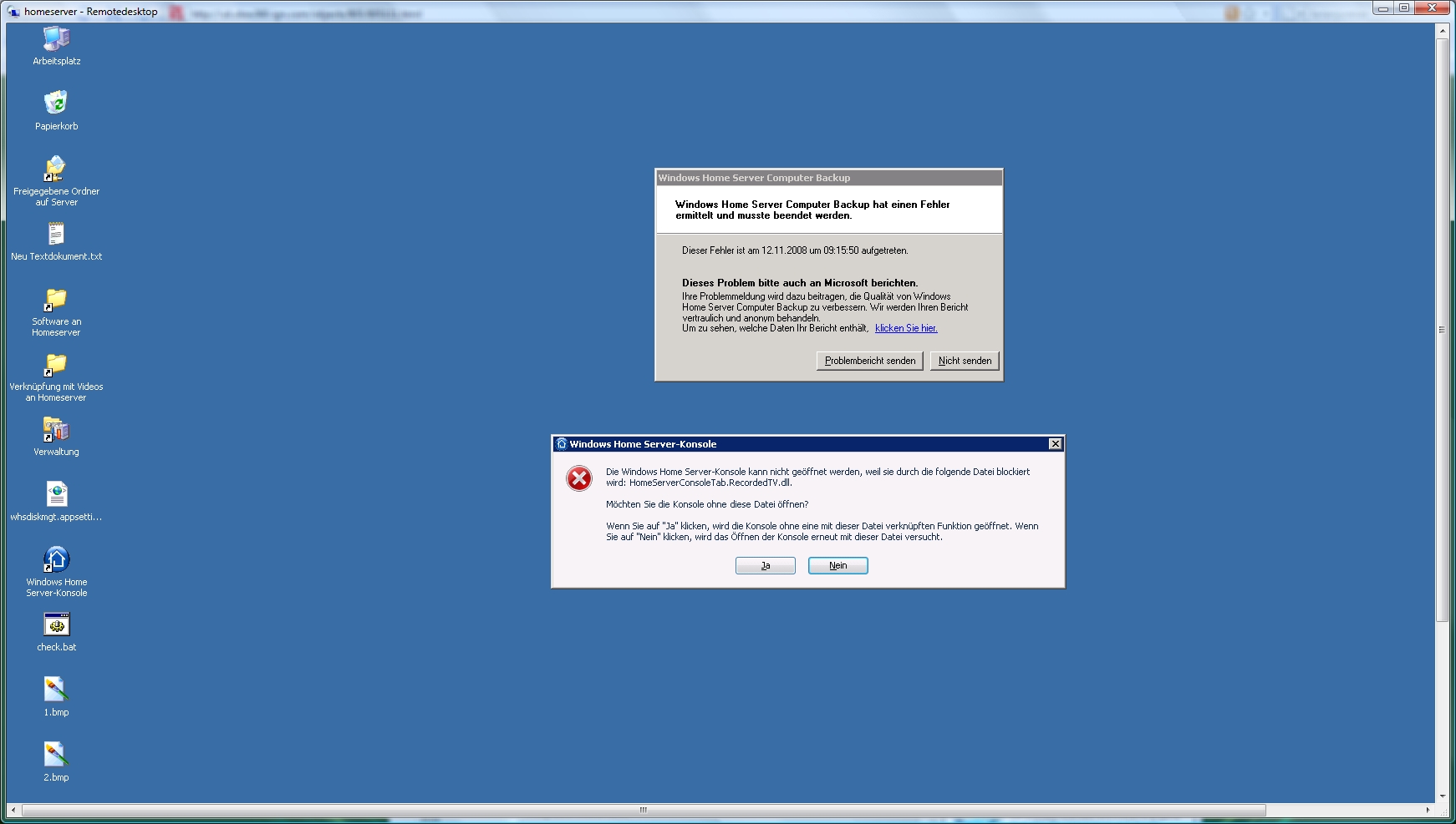

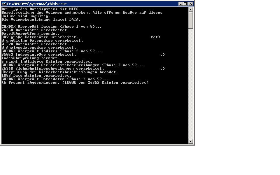

So, hier mal eine liste der Fehler die ich immer noch habe trotz checkdisk und allen anderen guten Tipps, denkt Ihr ich soll den WHS einfach mal neu aufsetzten ? Denkt jemand das echt alle platten hinueber sind...? Wohl kaum oder ?
Beim Checkdisk ist er letzten endes dort hängen geblieben und ging nicht mehr weiter !
- Screenshot nach Neustart des WHS
- 3.JPG (295.69 KiB) 4268 mal betrachtet
- Screenshot 2 nach checkdisk
- 2.JPG (165.71 KiB) 4264 mal betrachtet
- Screenshot 1 nach checkdisk
- 1.JPG (170.01 KiB) 4259 mal betrachtet

Deinstalliere doch mal RecordedTV. Das müsste ein AddIn sein! Schau, obs dann klappt!

silver2k1
- Beiträge: 30
- Registriert: 17. Jun 2008, 20:24
Re: Fehler - Ein Dienst oder Treiber konnte nicht gestartet werd
Hallo Steve,
das ist ja klasse, es hat in der tat geklappt. Ich hab das recorded TV addin runtergemacht und mein log ist "sauber". Hattest Du auch Probleme damit ? Damit scheint mir das Programm ja nicht wirklich unproblematisch zu sein oder ?
Ist eigentlich schade da es so lief wie ich es haben wollte - wenn es aber solche Probleme macht kann ich es nicht gebrauchen.
Gruss, Kai
Gruss, Kai
steve0564
- WHS-Experte
- Beiträge: 1223
Nein, ich nutze das AddIn gar nicht!
Ich kann aber lesen! Wenn Du auf Dein 3. jpeg schaust, kannst Du in der Fehlermeldung sehen, dass das TV-AddIn Deine Console blockiert!!
LG
Steve
LG
Steve

Das Problem geht weiter.....hilfe.....
was soll ich machen ? Alles neu aufsetzen ?
1000 Dank !

- Unbenannt.JPG (20.32 KiB) 4196 mal betrachtet
Passiert das jedes Mal nach dem Neustart?
Dann empfehle ich eine Neuinstallation des Servers. Bei dieser Installationsart wird nur das Betriebssystem auf Laufwerk C: ausgeloescht, alle Daten bleiben erhalten. Nur Benutzerkonten, Einstellungen und Add-Ins muessen neu eingerichtet werden, auf den Clients eventuell die discovery.exe aus dem Verzeichnis C:\Programme\Windows Home Server aufgerufen werden. Das aber alles erst, nachdem alle Updates inkl. PP1 eingespielt sind.
Geht in solchen Faellen oft schneller, als wochenlang dem unbekannten Fehler hinterherzujagen. Falls allerdings fehlerhafte Hardware die Ursache ist, wird das Problem dadurch nicht behoben. Eine defekte Backup-Datenbank kann man gegebenenfalls loeschen, indem man das WHS Toolkit installiert und die Datenbank darueber zuruecksetzt.
