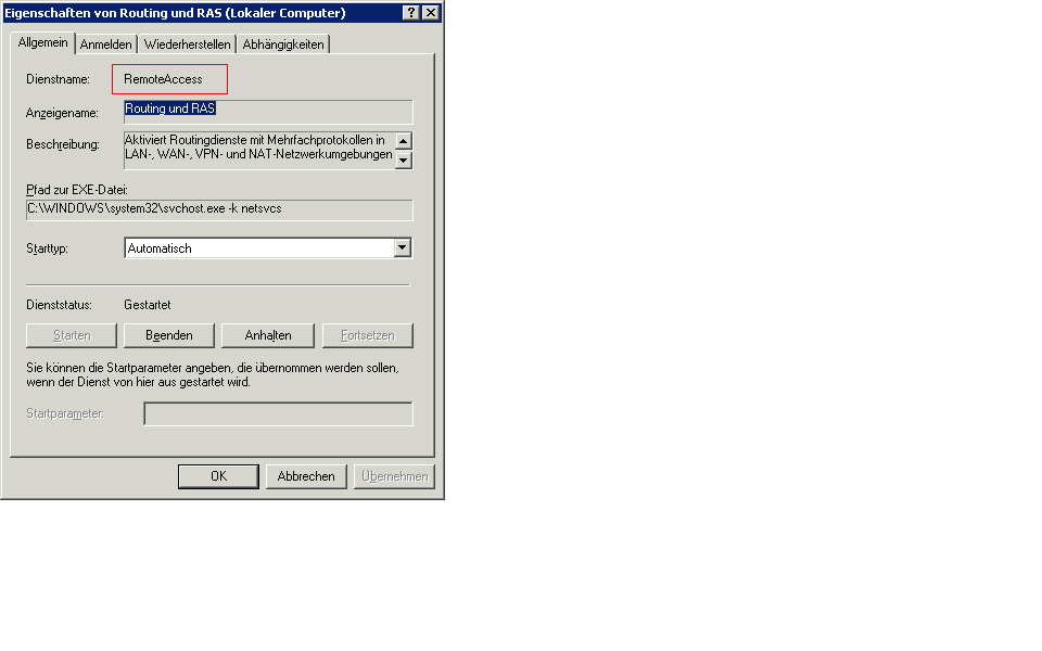

EDiT: habs nun selbst gefunden ;-) war ja direkt vor der Nase... was Ich aber nicht finde ist der Dienstname von "Routing und RAS" damit Ich ihn beenden und starten lassen kann. Der PC geht auch nach 10Min. in StandBy wenn mein kein zu überwachenden Client eingetragen wird. Super :)

Wenn du RRAS verwendest dann schau mal hier:

Danke Martin. Bin gestern fast durchgedreht da Ich den Dienstnamen einfach nicht finden wollte und Google wollte mir auch nix verraten ;-) ... wenn Ich jetzt aber im TaskManager nachsehe und mir alle Task von allen Benutzer anzeigen lasse sehe Ich nicht das so ein Dienst gestarte wurde. Obwohl Ich VPN (nach Anleitung hier im Board unter FAQ) Aktiviert habe. Ich habe ihn trotzdem mal eingetragen aber der WHS bleibt einfach an und will nicht ausgehen. Erst nach Deaktivierung der "Routing und RAS" geht er wieder in StandBy... :?:
EDiT: nach vielen hin und her macht er es doch plötzlich mit den StandBy warum auch immer... hauptsache er macht es ;-) der Dienst ist aber immer noch nicht zu sehen im TaskManager oder wird diese unsichtbar ausgeführt?
