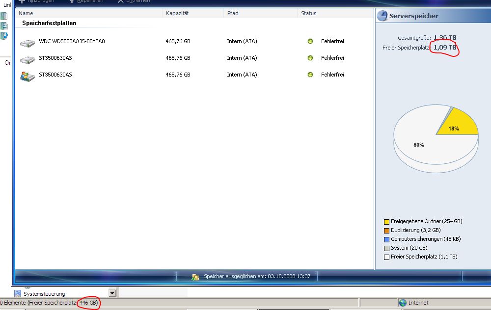

mir ist schon seit geraumer Zeit aufgefallen, dass Vista im Explorer nicht den kompletten freien Speicherplatz vom WHS anzeigt :(
Woran kann das liegen ??
Unter der WHS Konsole wird mir gezeigt, dass über ein TB frei ist. Wenn ich in den Netzlaufwerken im Vista-Explorer schaue, steht da 446GB .. wie kommt das ?? Die nachträglich eingebaute Platte wird in der Konsole korrekt angezeigt und läuft scheinbar auch.
Hier noch ein Screen zur Veranschaulichung
Bitte um Rat
Timo

Kann es sein, dass du im Explorer nur die Systemplatte des WHS siehst und nicht alle 3 als Ganzes?
Re: Freier Speicherplatz wird unter Vista nicht richtig angezeig
Verfasst: 3. Okt 2008, 13:54
von pfaelzer
wie kommt das?
weil Vista (wie XP auch) den freien Bereich der "Partition D" der WHS-Systemplatte anzeigt und nicht weiß, dass der WHS intern dieser Partition weitere Platten einem gemeinsamen Bereich "Data" zuordnet und das Ganze als "Datenpool" bezeichnet.

Servus .. danke für die Antworten.
Dann ist mit meinem WHS ja scheinbar alles iO ;)

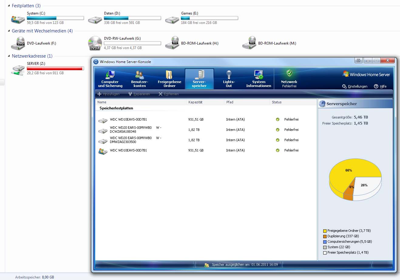

Im Grunde verstehe ich diese Anzeige schon. Es wird immer nur die Größe der Systemplatte des WHS angezeigt. War bei mir auch immer so. Er zeigte 1,5TB von 911GB frei an und der Balken war rot bis er unter die 911GB kam.
Musste meinen WHS neu aufsetzten und nun habe ich folgendes Bild:
Hat da jemand eine Idee?
Mfg
Jürgen

Was zeigt er denn wenn du auf Z Rechtsklick > Eigenschaften aufrufst ?

Hast du alle Updates (inkl. PowerPack3) beim WHS installiert?
Verfasst: 1. Jun 2011, 18:47
von Blockadebrecher
Das wars.
Es waren noch nicht alle sUpdates nach dem NEU Aufsetzen geladen. NAchdem er nun alles geladen hat ist die Anzeige wieder wie gewohnt.
