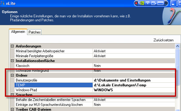

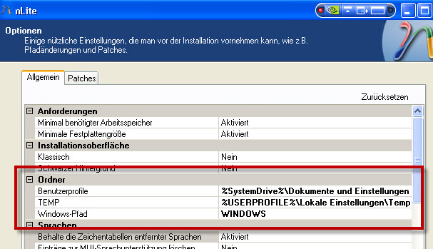

Folgende Änderungen hatte ich in nLite vorgenommen:
Orginal
Orginal
Meine "Umleitung"
Meine "Umleitung"

Du hattest erwähnt, dass der Connector auf d:\programme installiert war. Das ist laut obigem Bild aber nicht zu sehen.
War dann auch %ProgramFiles% auf d:\programme gesetzt? Denn genau das wertet der Installer aus, um den Connector zu finden.
Re: LightsOut - Fehler bei der Client Installation
Verfasst: 12. Okt 2009, 17:01
von Bubbleman
Hallo
Ich habe "Programme" nicht bewusst umgebogen.
Dennoch ist dieser Ordner bei der Installation der modifizierten XP-CD ebenfalls auf D: gelegt worden und bei einer Programminstallation (hier LightsOut Client) angeboten und angenommen worden.
Womöglich ist das ein "Fehler" in nLite?
Soweit ich das sehe, wird in nLite die Option das Standardinstallationsverzeichnis für Programme umzuleiten auch gar nicht explizit angeboten...
