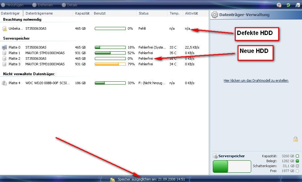

Ich habe mittlerweile ein neue 500GB HHD eingebaut.. aber das ist bisher nichts drauf ( nach 4 Stunden Wartezeit)

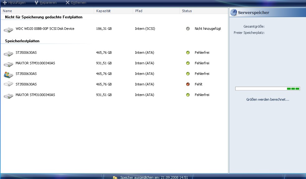

Mein Hauptproblem ist dass mit Dateien fehlen aus mindestens einem Ordner und dass trotzdem unten im Screenshot angezeigt wird Serverspeicher ausgeglichen... ?????. Wenn ich den versuche Ordner im Explorer woanders hin zu kopieren bekomme ich die Meldung "Gerät nicht angeschlossen". Der Ordner ist aber DUPLIZIERT...
Ich hänge mal eine Screenshot an und hoffe das hilft zur weiteren Beratung...
Handelt es sich bei dem fehlenden Ordner/Folder den Du eh nicht dupliziert hast?
Bitte nicht mittels Explorer des WHS Ordner, Dateien hin und her kopieren, führe alle Operationen nur über die WHS-Console aus und nur dann wenn notwendig.
Der Speicherausgleich ist auch für mich ein "Unbekanntes Wesen", warte in jedem Fall mehr als 24 Stunden ab, möglicherweise tut sich auch tagelang nichts auf der neuen Festplatte. Die Anzeige "Serverspeicher ausgeglichen" ist offensichtlich ein momentaner Ist-Zustand der Partiton D: DATA der Systemfestplatte, der jedoch nicht besagt, das alle Folders dupliziert sind, schon garnicht das alle Daten auf den Festplatten im Festplattenpool gleichmäßig verteilt sind. Zudem könnte es sein, dass die Belegung der augenscheinlich "leeren" Festplatte in dieser Phase nicht korrekt dargestellt wird.
