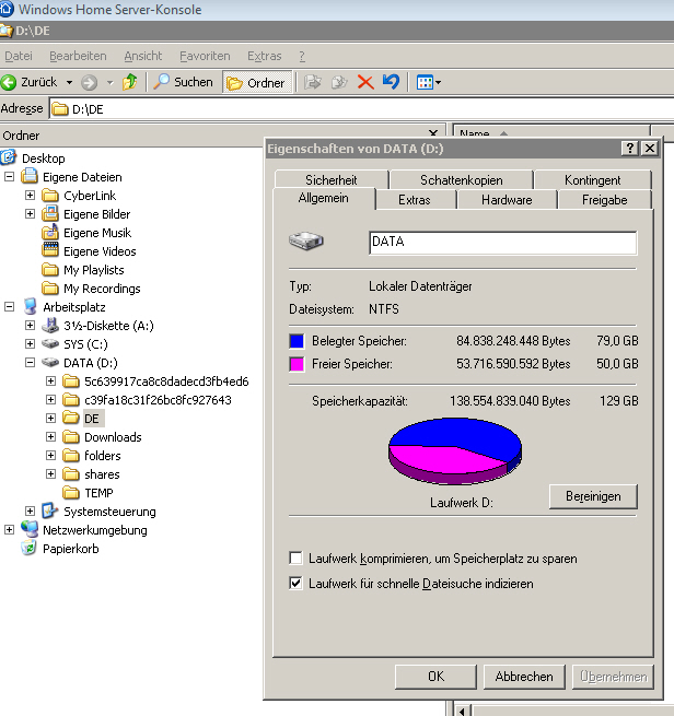

Wie hast du den freien Speicher unter D: geprüft? (bitte mal einen Screenshot anfügen).

Re: Festplattenspeicher kein Zugriff
PP1 ist installiert.
Screens im Anhang.
Screens im Anhang.
- Explorer.jpg (204.71 KiB) 1905 mal betrachtet

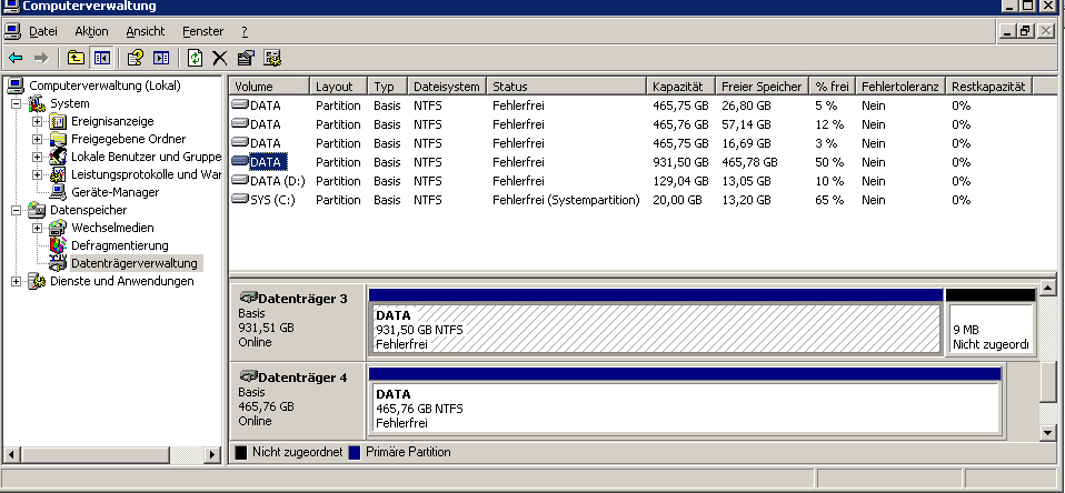

2. Screen
- Systemsteuerung.jpg (256.39 KiB) 1903 mal betrachtet
Wo meinst du denn jetzt gesehen zu haben, dass auf D: 0 GB frei seien?
Lass dich nicht von der Datenträgerverwaltung verwirren. Alle (!) Datenplatten haben den Volumenamen DATA.
Dein erster Screenshot zeigt den freien Speicher auf derSystemplatte. Da sind die beiden Partitionen C: und D: drauf.
Sieht soweit gut aus, der fehlende Platz geht wahrscheinlich auf das Konto des Ordners Downloads.
Im zweiten Screenshot hast du deine 1TB Platte (Datenplatte) ausgewählt. Die ist zur Hälfte frei, ok.
wahrscheinlich meint unser Forumsmitglied die anzgeigte Restkapazität in der letzten Spalte der Computerverwaltung (WHS), ist schon verwirrend.
Holger
Holger

Er sprach vom Explorer und nicht von der Konsole, deshalb wollte ich ja einen Screenshot sehen.
um noch den Server nutzen zu können habe ich einige Dateien gelöscht, deshalb die 50GB freier Speicherplatz.
Wenn doch auf der neuen Platte mit 1TB nur 50% belegt sind, sollte ich doch auch unter D mehr als 50GB freien Platz angezeigt bekommen.
Ich konnte vor der Löschaktion keine Daten mehr auf die Share Verzeichnisse mehr kopieren es wurde die Meldung ausgegeben, dass nicht genügt freier Speicherplatz vorhanden wäre.
Habe den Ordner Downloads jetzt gelöscht, jetzt werden mir 51GB freier Platz auf D angezeigt.
Wie kann ich denn den freien Platz der neuen Platte nutzen?
eltopo hat geschrieben:Ich vermute mal, dass auf D: Speicherleichen liegen. In einem Mehrplattensystem sollte D: nahezu komplett frei sein von tatsächlichen Dateien solange auf den anderen Platten genügend Platz ist.
Ich habe hier keine daten abgelegt.eltopo hat geschrieben:Schau mal ob es den Ordner D:\folders\{1618D36B-F4E7-4360-B070-A32070519DC9}\shares auf deinem Server gibt. Da hin kopiert der WHS seit PP1 problematische Dateien. Diese ggf. kontrollieren und löschen
Ich habe allerdings einen Ordner DE in dem viele Ordner aus dem shareverzeichniss anscheinend kopiert wurden?
Sind diese Ordner Duplikate und können gelöscht werden?
Ich kann leider meinen WHS immer noch nicht richtig nutzen, da ich an den freien Platz nicht rankomme
