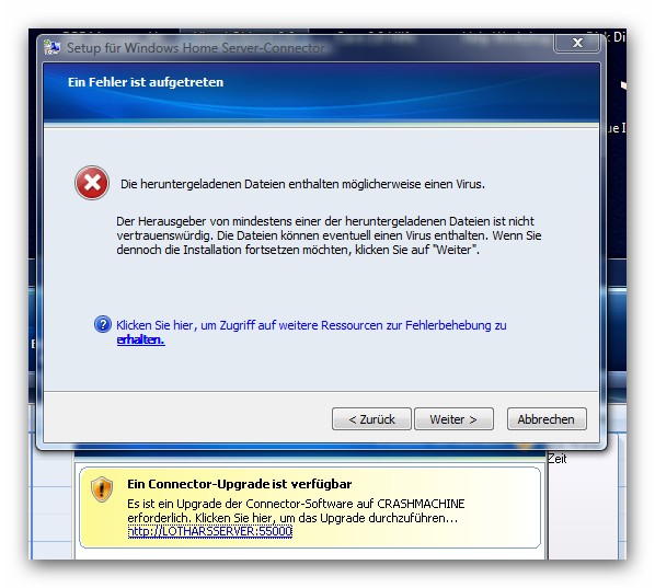

vor 4 Tagen habe ich meinen Scaleo Home Server bekommen und eigentlich hat alles wunderbar funktioniert. Für einige Punkte finde ich jedoch keine Lösung:
Die eingestellten Serverzeiten (z.B. Mo - Fr 17:00 bis 22:00) funktionieren nur beim einschalten. Egal, ob mein Rechner an oder aus ist, die Ausschaltzeit interessiert den Server nicht die Bohne. Ich muss ihn immer Manuell zum schlafen schicken.
Nach der Installation des Client Connetors ist offensichtlich eine feste BackupZeit von 00:00 bis 06:00 eingestellt, die sich nicht ändern oder löschen lässt. Somit wacht der Server jede Nach für 6 Stunden auf, auch wenn es nichts zu backuppen gibt. Ich kann die Zeit auch nicht verkürzen. Wenn ich die Zeit der Computersicherung ändere hat das aber keinen Einfluss auf die voreingestellte Backup-Zeit.
Und zu guter letzt: Wenn ich das vom Server heruntergeladene Update installieren will, bekomme ich die Meldung, dass evtl. ein Virus mit im Spiel ist(siehe Anhang). Wie das?
Wäre schön, wenn jemand Ideen hätte. Ansonsten alles Prima.
Betriebssystem übrigens Vista Ulitimate.

Guten Abend,
das Update der Connector Software kannst Du ohne Bedenken installieren.
Die Meldung bekam ich auch, allerdings hat ein anschließender Virenscan nichts derartiges gefunden.
Die Sicherungszeit änderst Du bei den Einstellungen in der Konsole.. Danach solltest Du den WHS neu starten.
Anschließend solltest Du die neuen Backup Zeiten auch im Powermanagement sehen können.
Gruß, Uwe
Gruß, Uwe
