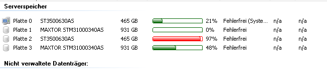

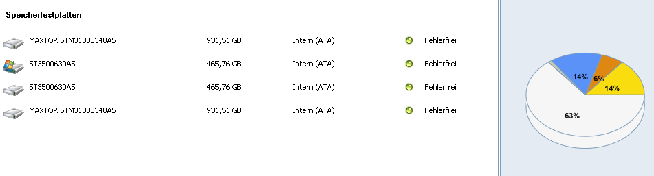

ich habe folgende verteilung der Daten mit dem Addin "Datenträgerverwaltung festgestellt:
Das kann doch nicht in Ordnung sein oder ?? EIn Platte hat gar keine Daten ( wurde allerdings nachträglich eingebaut)
Wie seht ihr das ?

Re: Merkwürdige Datenverteilung bei meinem WHS mit PP1
Hallo Sammy
Ich hatte diese Problem auch, habe dann hier im Forum den Hinweis gefunden "Duplizierierung ausschalten - dann nach ca. 1 Stunde - Duplizierung wieder einschalten". Bei mir hat das was gebracht Daten sind jetzt recht gleichmässig verteilt (nur die HD mit dem System drauf hat deutlich weniger drauf).
gruss
peter
gruss
peter
Hallo @sammy @legi
jlar sehe es "schöner" aus wenn alle Platten gleichmäßig "bepackt" wären, aber das ist doch nur ein optisch ästhetisches "Problem"
wenn ich es kurz rechnerisch überschlage ist alles im Lot. Der WHS packt erst eine "Tasche" voll und geht es auf die nächste.
Auf der liegt dann im optimalen Fall die duplizierten Ordner. So ist das bei mir jedenfalls (habe nicht alles dupliziert, Videos stehen noch als DVD im Schrank
Gruß JeHo
Gruß JeHo
Hi!
Wie JeHo schon sagte, es müssen nicht alle Festplatten gleich stark belegt sein
Hier gibts noch eine schöne Erklärung über die Änderungen im Algorithmus des Drive Extenders mit PP1: http://blogs.msdn.com/chrisgray/archive ... ender.aspx
lg Alex
lg Alex
hmmm.
wenn er zunächst eine Platte voll macht und ich dann plötzlich 200 GB dazumachen kommen diese 200 GB auf die neue Platte.
Wenn ich hierfür aber dei Duplizierung einschalte.. dann müsste der WHS doch zuerts wieder Platz auf Platte 1 freimachen.
Wäre es da nicht sinnvoller der Demigrator würde direkt Platz auf HDD 1 freilassen anstatt sie völlig zuzumüllen ??
Hallo sammy.sammy hat geschrieben:hmmm.
Der Demigrator/Drive Extender befüllt die Platte solange, bis noch ca. 20 GB übrig sind. Quasi als Reserve.
In Deinem Fall (und gehen wir jetzt mal davon aus, dass Du tatsächlich eine 200 GB große Datei hast) würde diese Datei dann wahrscheinlich auf die Platte 3 geschrieben werden und die Dublizierung auf Platte 1, da auf Platte 2 "nur noch" ca. 13 GB frei sind.
In meinen Augen macht dieses Verhalten der Befüllung sogar Sinn.
Stell Dir vor Du hättest 3 Datenplatten á 1TB (die Sysplatte lassen wir in diesem Beispiel mal außer acht...) und der WHS würde die Platten gleichmäßig befüllen.
Im Laufe der Zeit erreichen die Platten eine Auslastung von 90 %.
Jetzt wären also insgesamt noch ca. 300 GB frei.
Allerdings verteilt auf 3 Platten á 100 GB.
Wenn Du nun versuchen würdest Deine 200 GB Datei auf den Server zu schmeißen, würde der Server rummeckern...
Anders beim jetzigen Verhalten des Demigrators.
Hier hättest Du die 300 GB auf einer einzelnen Platte und Du könntest ohne Probleme die Datei auf den Server kopieren.
So zumindest die Theorie...
ok.. das leuchtet natürlich auch ein
hoffentlich klappts auch so
