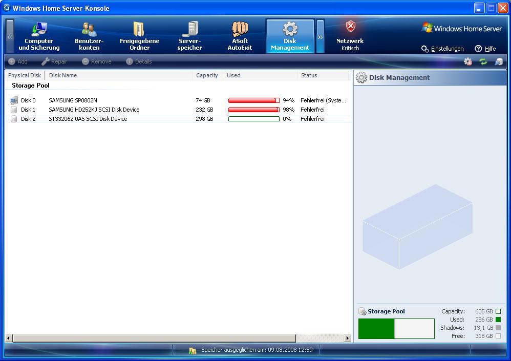

Nun hab ich auch gleich mal ein Problem bei meinem WHS.
Und Zwar hab ich eine Festplatte (ist dann die 3.) hinzugefügt weil weniger als 5 GB auf der Systemfestplatte frei waren.
Nun will er aber keine Daten auf die neue Festplatte schreiben.
Kann mir da bitte jemand helfen
Hänge ein bild an , das das Verdeutlicht
Danke schon mal
Fritzi

- WHS Festplattenproblem.JPG (77.3 KiB) 1594 mal betrachtet

Das muss erst mal nicht falsch sein. Speicherausgleich bedeutet nicht, dass die Daten gleichmässig auf die Platten verteilt werden.
Hast du das PP1 drauf?

Erstmal Danke für deine Antwort
PP1 hab ich nicht drauf.
Das Komische ist nur, ich kann keine Files mehr draufkopieren, wenn sie über die kapazität des Systemplatte gehen. In dem Fall 5 GB
Außerdem meldet er immer ich soll Daten löschen oder eine Festplatte hinzufügen
Hat wer schon mal das selbe Problem gehabt?

Hallo faridrich,
die Systemfestplatte bei Dir hat eine Größe von 74GB.
Davon belegt die Partition C: der Systemfestplatte 20GB.
Also bleiben 54GB.
Die Reparsepoints, also die "Datenverzweigerpoints" belegen jeweils 4 KB.
Wie groß die Anzahl der Reparsepoints bei Dir ist kann ich nicht beurteilen.
Die Daten die Du auf den WHS schaffst, Bilder, Videos, Musik etc. werden aus meiner Sicht zunächst auf die Systemfestplatte (C: + DATA) geschafft und werden dann auf die Festplatten im Tool verteilt.
Wenn der restliche verbleibend Speicherplatz auf der Systemfestplatte (C: + D: Reparspoints + Puffer) nicht ausreicht, also Daten die Du in einem Rutsch auf den WHS zu schaufeln willst, größer
als der restliche Speicherplatz ist , gibt es möglicherweise den Hinweis das der Speicherplatz nicht ausreicht.
Bei Dir sind es jetzt 5 GB die als freier Speicher auf der Systemfestplatte noch zur Verfügung stehen.
Theoretisch müssten Daten von rund 47 GB auf Deiner Systemfestplatte D: liegen, die noch nicht auf Festplatten im Tool verteilt/kopiert worden sind.

Hallo
also ich habe auch noch eine neue Platte drangehängt und mein system mit pp1 hat die Daten auch nicht verteilt.
Ich habe einfach die Ordner Duplizierung ausgeschaltet. Halbe stunde gewartet und dann wieder eingeschaltet. Nach ca 30 min fing das system an die daten auf beide Platten zu verteilen.
Ist jedenfalls ein versuch wert
