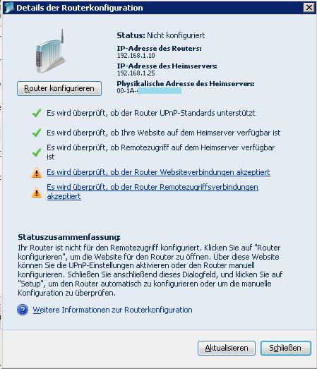

mein WHS kann seit gestern Abend nicht mehr mit TCP Port 80 und 443 kommunizieren. Ich habe einen Screenshot mal angehängt, um das zu verdeutlichen:
Das sind die zwei Fehler, die ich seit gestern Abend ur-plötzlich hatte ...

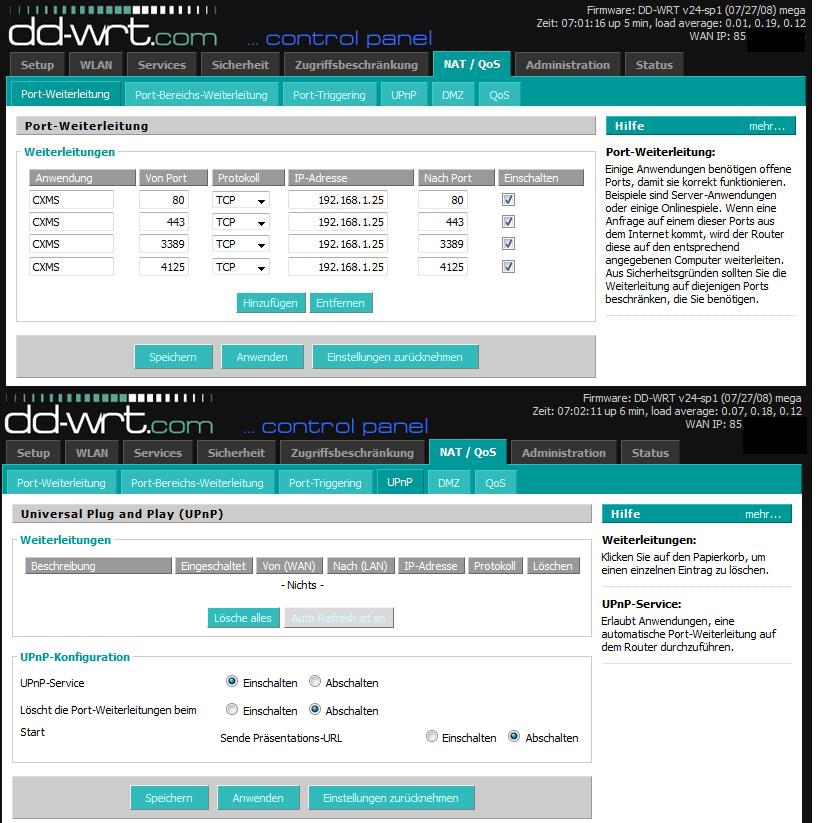

Ich habe UPnP eingeschalten, ausgeschalten, Ports manuell freigegeben, deaktiviert und per UPnP konfigurieren lassen. Leider alles ohne Erfolg -.- Vorher hat es doch auch getan :/
Das sind meine aktuellen Einstellungen, wie ich sie auch vor dem Ausfall hatte. Jedoch habe ich eine neuere Firmware nach dem Ausfall installiert.

PS: Die interne SPI Firewall ist ausgeschalten, sowie PPTP Passtrough aktiviert ... .
*EDIT: Ich habe den RDP Port eben noch auf TCP+UDP umgestellt, leider ohne Erfolg.

das Problem habe ich immernoch. Mit der Live ID hatte ich keine Probleme, dort sind alle Haken grün. Einen Ping auf meinen WHS kann ich machen (über den DNS), jedoch kann ich mich nicht mit ihm verbinden.

Ich habe den Home Server erst seit Dienstag. Am Mittwoch lief er noch wunderbar. Ich war Abends noch programmieren an einem Projekt, als mir die Connector Software ne Warnung gab. Eben schnell auf den Server zugegriffen, und es stand eben da, dass es wohl Probleme mit dem Port 80 gibt.
Gut dachte ich mir, einfach mal zurücksetzten und nochmal neu suchen lassen - jedoch ohne Erfolg. Schnell ging ich auf die dd-wrt.de Seite um nachzuschauen, ob es eine neue Firmware gab. Vielleicht hätte die Abhilfe geschaffen. Nun habe ich die neue v24-SP1 mega-generic und es funktioniert leider nicht. Was ich bereits versucht habe, steht oben.
Das PP1 habe ich erst heute Nacht (früh am morgen) installiert und erhoffte mir dadurch Besserung. Auch ohne Erfolg.

Kannst du versuchsweise mal auf die alte FW zurückzugehen um den Router auszuschliessen?

Das habe ich zwischenzeitlich auch versucht, jedoch ohne Erfolg. Ich teste es eben mit einem D-Link Router.
*EDIT: Mit dem D-Link Router funktioniert es. Das ist wirklich äußerst seltsam ... .
*EDIT 2: Mit dem Linksys leider nicht? Ich werde nochmals alle Settings durchgehen ... .

Des Rätels Lösung: Port 80 und 8080 ;) Klick mich!
