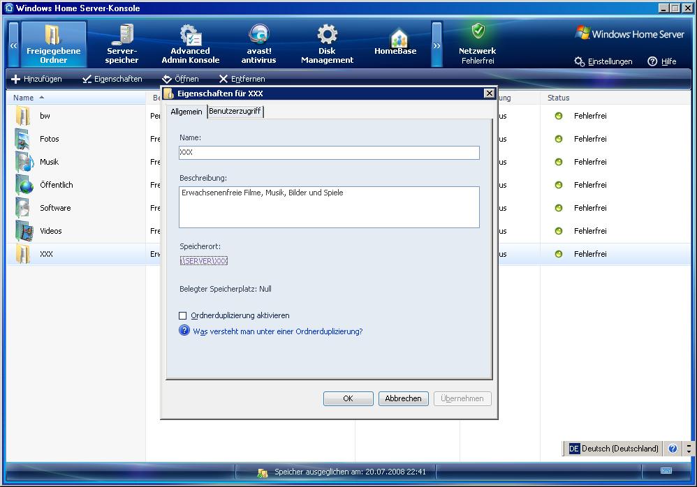

Okay, ich möchte mich ganz an MS Richtinien halten.
Also lege ich ein Verzeichnis XXX in der Console an:
Freigegebene Ordner
Freigegebene Ordner
Freigegebene Ordner.JPG (93.35 KiB) 4146 mal betrachtet

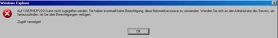

Wenn ich auf \\Server\XXX gehe bekomme ich die Fehlermeldung:
Fehlermeldung
Fehlermeldung

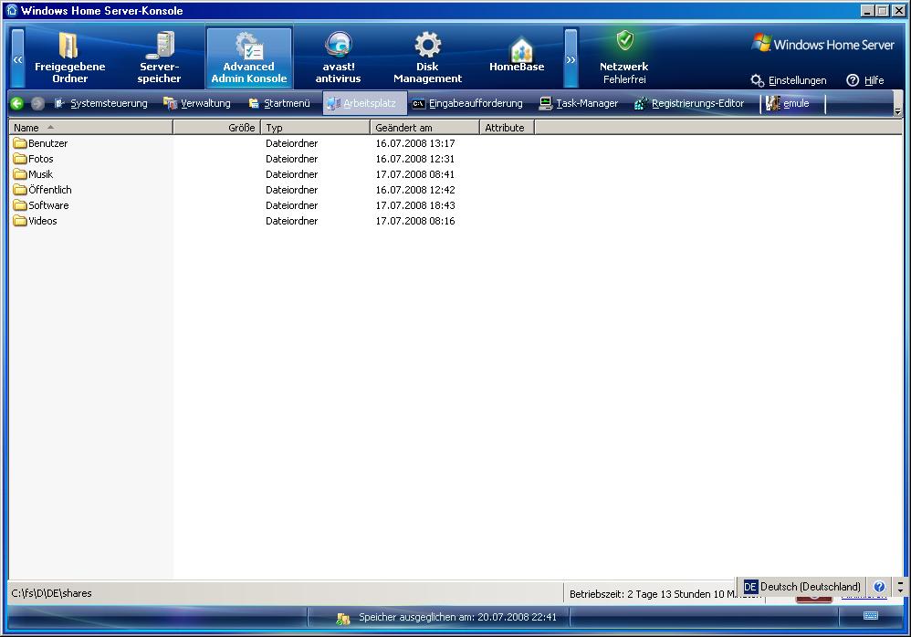

Wenn ich auf dem Server auf:
c:\fs\D\De\Shares schaue
Shares
Shares
fehlt da mein neuer Ordner. Der Speicher wurde schon ausgeglichen.
manchmal sind neue Ordner und/oder Zugriffe darauf erst nach einem Neustart verfügbar.

von sw-ch
Hi Werner,
ich habe den Server jetzt vom Büro an seinen endgültigen Platz gebracht und gleich noch 2 externe USB Platten angeschlossen.
Ja, Du hast Recht.
Um ein neues Verzeichnis zuerstellen muss der Server neu gebootet werden.
Ich hoffe blos nicht bei einem Useränderung (Rechte wegnehmen oder hinzufügen) muss ich den wieder Booten.
Das ist ein work-a-round, und hoffentlich im nächsten Patch behoben. Wo kann man so was an MS melden?

Re: Verzeichnisstruktur
Verfasst: 21. Jul 2008, 22:07
von sw-ch
MS hat sich schnell gemeldet:
Hello, Thank you for your feedback. This is by design and has been duped to the master bug. Whenever a new share is created, new user groups are created. Generally, SMB clients refresh user groups only during reboot/logoff. Regards, Lara Jones Windows Home Server
Tja, dann muss man damit leben.
