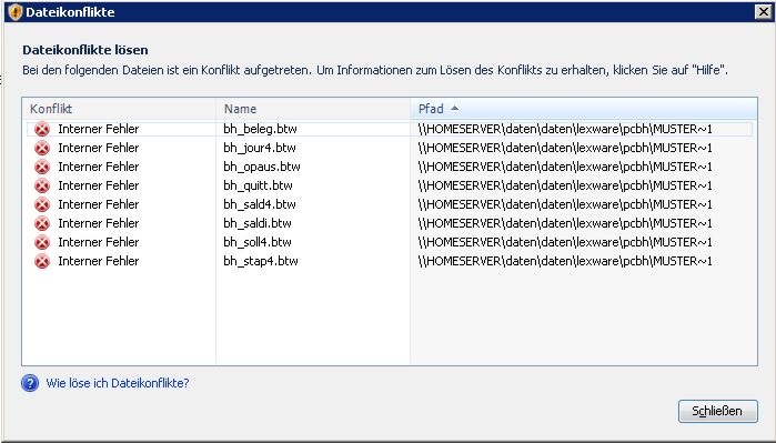

Wenn ich aber das Verzeichnis "Daten" dupliziere bekomme ich immer die Meldung "Netzwerk gefährdet, es sind Dateikonflikte aufgetreten
Im Anhang ein Screenshot.
Es sind immer dieselben Dateien. Wenn ich diese Dateien lösche zeigt er kurz darauf an daß alles in Ordnung ist.
Das sind Lexware Buchhalter-Daten, allerdings ist der Buchhalter nicht gestartet.
Jemand eine Idee was an diesen Dateien nicht passt? Evtl. das Sonderzeichen im Pfad?

Eventuell findest du in den DEUTIL.xxx.log Dateien mehr Infos.
Die liegen im Verzeichnis %qlogs% (einfach bei Ausführen... eingeben).

danke für die Info. Ich habe es mittlerweile anders gelöst:
wie geschrieben ist mir eine Platte im alten Server abgeraucht und deswegen bin ich auf Homeserver umgestiegen.
Die 2x400 waren nur Notplatten weil nichts anderes da war.
Ich habe mittlerweile 3x 1TB Samsung-Platten eingehängt und eine der 400er entfernen wollen.
Da hat er gemeckert, daß das nicht geht weil die genannten Dateien noch drauf seien. Also irgendwie konnte er nicht drauf zugreifen und löschen ging auch nicht. Alles andere hat er fein auf die anderen Platten verteilt.
Ich habe dann den Server runtergefahren und die Platte trotzdem ausgebaut.
Nach dem Neustart hat er gemeckert, aber nachdem ich eine Datenbankreparatur durchgeführt habe konnte ich die fehlende Platte aus dem Pool löschen und alles scheint gut
