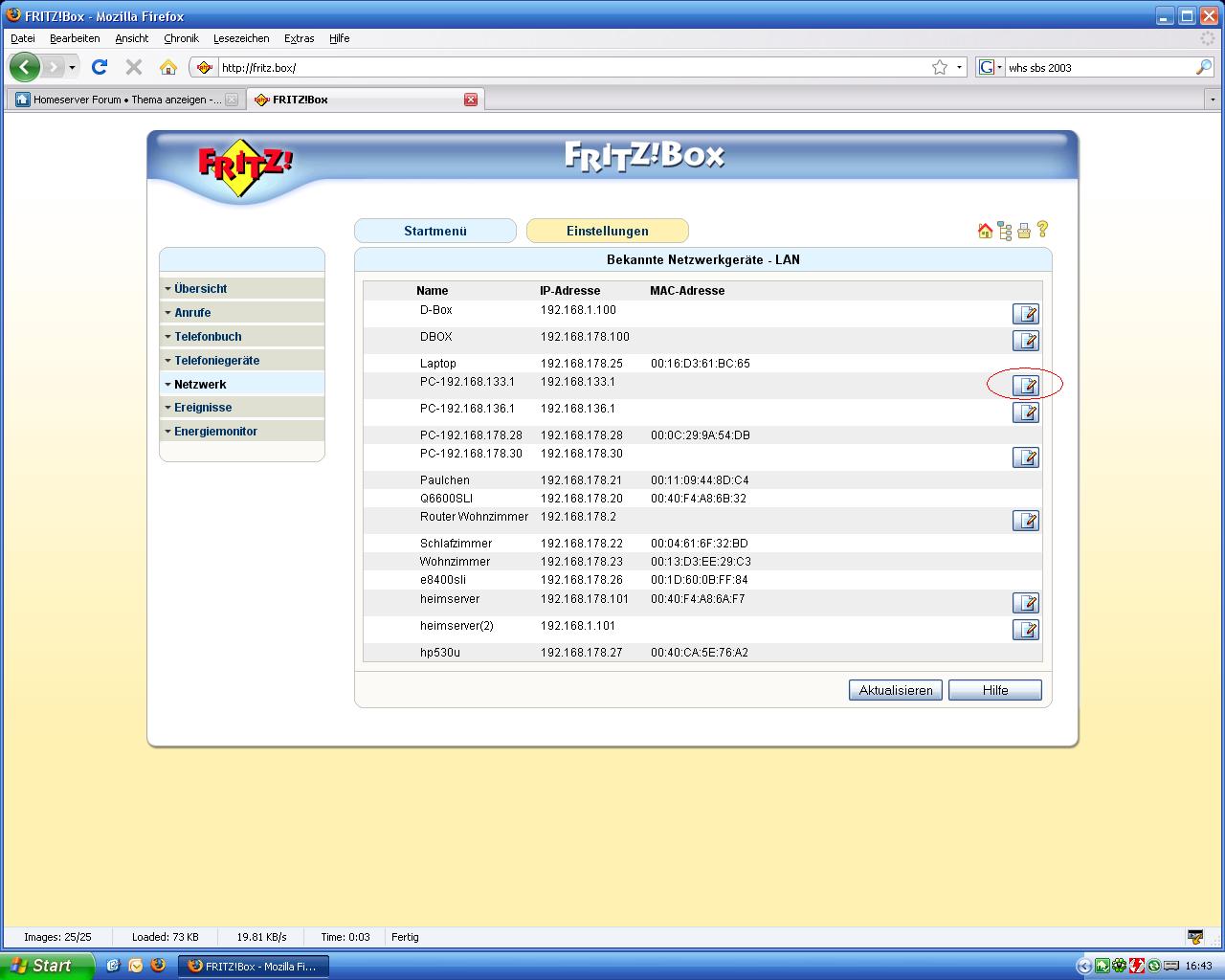

Re: WHS und Fritz!box 7270 - Frage zur Namensänderung v. Clients
Verfasst: 10. Jul 2008, 10:31
von redbull_kalli
@ All,
wie bereits in einem anderen Beitrag erwähnt, betreibe ich ein sehr komplexes privates Netzwerk (PCs, MAC, XBOX360, Nokia N95 8GB und HDDVD-Player). Bei der Einbindung der "Clients" ist mir aufgefallen, dass die XBOX360, das Handy und der HDDVD-Player als "Namen" ihre vom DHCP bezogene IP-Adresse bekommen haben. Da gefällt mir nicht und möchte es deshalb gerne ändern. Wer weiß wie man die Namen (IP-Adressen) überschreiben/ändern kann? - Danke für die Mühe.
mfG
redbull_kalli
Verfasst: 10. Jul 2008, 16:42
von hundesohn
redbull_kalli hat geschrieben: Wer weiß wie man die Namen (IP-Adressen) überschreiben/ändern kann? - Danke für die Mühe.
mfG
redbull_kalli
hier jetzt für die 7170, aber ich denke, das es bei der 7270 nicht viel anders ist.
im browser mit dem menü der fritzbox verbinden. nun auf den unterpunkt netzwerk gehen. hier werden in mehreren spalten name, ip und mac adresse angezeigt. überall da, wo kein name sondern die ip als name steht, hab ich ganz am ende der zeile nen zettel mit bleistift icon. wenn ich da drauf klicke, kann ich den namen editieren. also die ip wegmachen und zb pc wohnzimmer hinschreiben.
also wie gesagt, sollte so oder so ähnlich auch auf der 7270 funktionieren.
hth
volker aka hundesohn
Re: WHS und Fritz!box 7270 - Wer hat damit Erfahrungen gesammelt
Verfasst: 10. Jul 2008, 17:30
von redbull_kalli
@ hundesohn,
so oder ähnlich habe ich das auch vermutet bzw. erwartet. Leider habe ich diese Option nur bei "Internet", "Freigaben" und "Liste der Portfreigaben". In diesem Moment kommt meine Supportanfrage von AVM zu diesem Thema herein. Ich zitiere:
"Die von Ihnen erwähnte Funktion statt der IP den Namen des Endgerätes darzustellen wird derzeit leider noch nicht unterstützt. Ich habe aber Ihre Anfrage daher als Verbesserungsvorschlag an den zuständigen Produktmanager in unserem Haus weitergeleitet.
Ob und wann eine Umsetzung erfolgen wird, steht zum jetzigen Zeitpunkt allerdings noch nicht fest. Verbesserungsvorschläge und Wünsche unserer Kunden werden gerne berücksichtigt, da unsere Produkte natürlich davon "leben". In der Vergangenheit haben wir deshalb bereits unzählige Verbesserungsvorschläge in die Tat umgesetzt (nicht selten schon direkt in der nächsten Version)."
mfG
