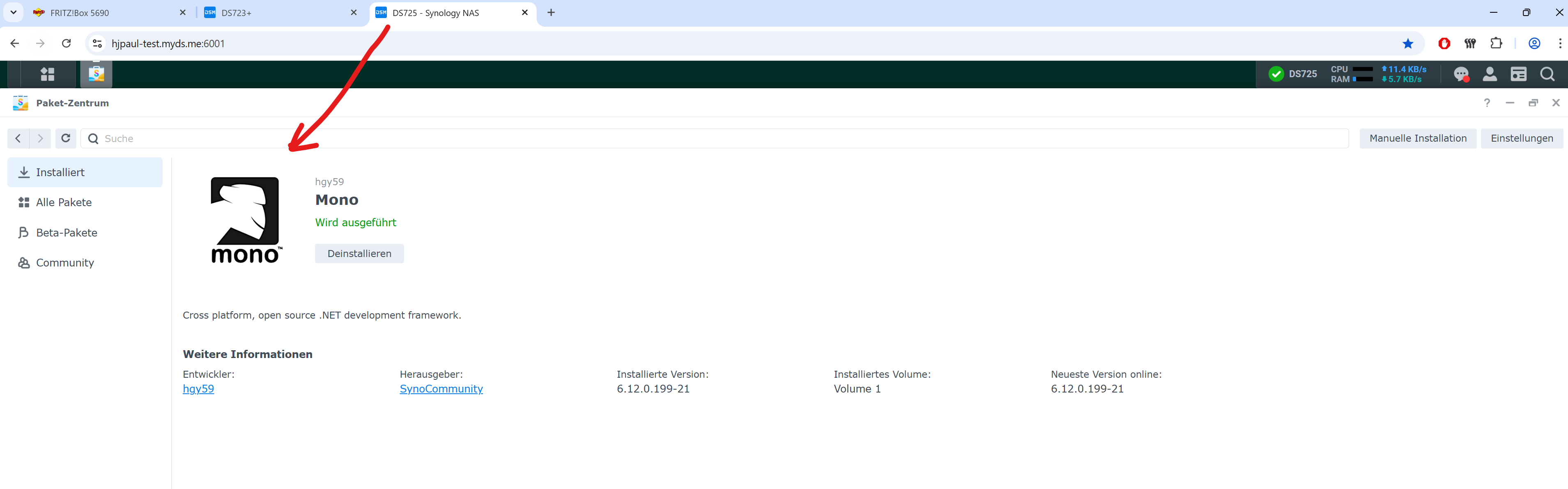

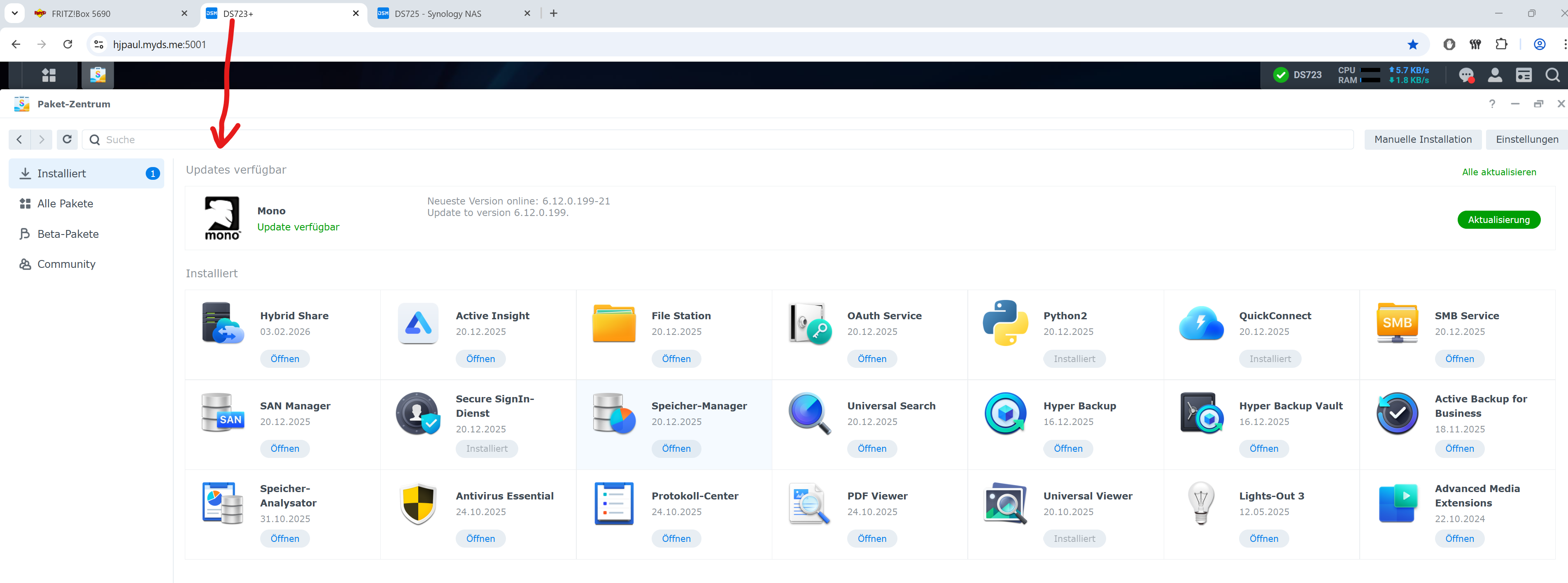

heute morgen wird mir auf der DS723+ ein Mono-Update angeboten. Jetzt würde ich vermuten, dass dies im Rahmen Deiner Aktivitäten für die DS725+ entstanden ist?
Kann / soll das so sein?
Die gleiche Version wird mir über die Community für DS725+ angeboten. Hier lies sie sich jetzt installieren.

Ja das ist auf meine Nachfrage entstanden. An der DS725+ mal Lights-Out installieren und dann deine Einstellungen übertragen (geht leider nur manuell). Dann die Clients einfach von der 723+ trennen und mit der 725+ neu verbinden. Siehe auch https://help.green-it-software.com//hel ... uters.html

ich habe auf der DS725+ Mono installiert und eine Test-Lizenz von Lights-Out. Das System wurde von Lights-Out nach Vorgabe automatisch runtergefahren.
Auf der DS723+ habe ich das Update für Mono installiert. Lief auch sauber.

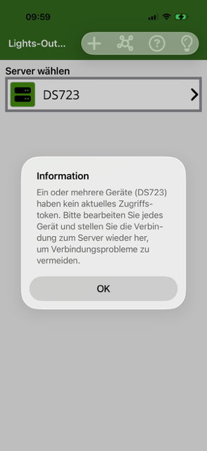

da habe ich mich zu früh gefreut. :cry:
Einige Geräte führen keine automatische Sicherung mehr durch. Aktiv angestoßene aber schon.
Und diese Fehlermeldung ist auch unschön.
Da ich bei der Migration die Festplatten 1:1 umgesteckt habe, ist doch die ganz LO-Konfig mitgenommen worden. Nur die MAC-Adresse hat sich geändert.

Da sich die Maschine geändert hat, sind vermutlich die gepeicherten Zugriffstoken nicht mehr gültig.
Zum Lights-Out Mobile: Da mal den Eintrag nach links wischen und bearbeiten. Dort Passwort eintragen und neu verbinden. Sollte reichen.
Die Clients sollten im lokalen Netz sein, sonst wird es nicht sauber klappen.
