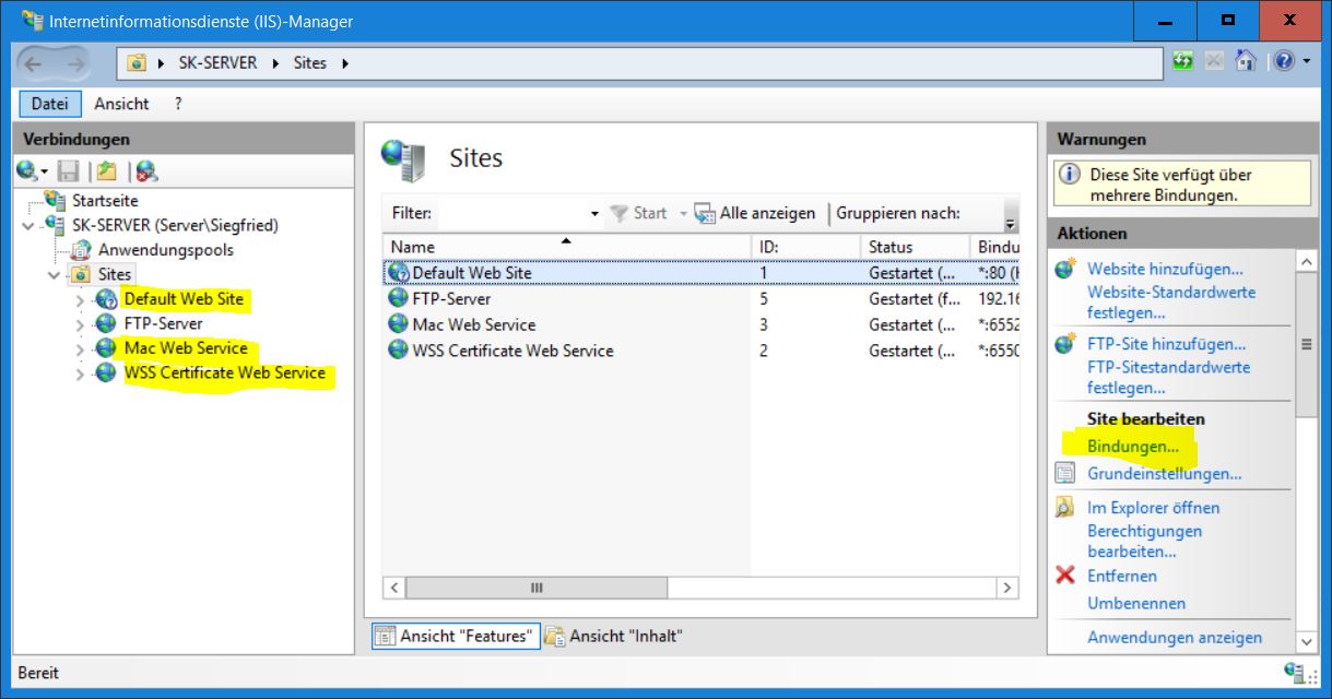

von SiggiK
Hallo @Homeserverfan,
damit der lokale Zugriff über "https://<SERVERNAME>/...." ohne Zertifikatsfehler funktioniert muss im IIS das neu erstellte Zertifikat unter Bindungen ausgewählt werden.
Die markierten Sites haben Bindungen für https und verweisen noch auf das alte, abgelaufene Zertifikat.
(Über Bindungen wird eine Maske zum Einstellen aufgerufen, dann im einsprechenden Eintrag das neue Zertifikat auswählen.)
Viele Grüße SiggiK

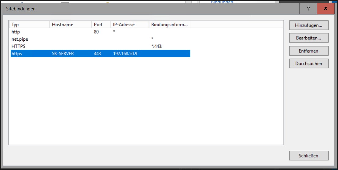

Re: Connector unter Windows 11 - gelöst
Verfasst: 30. Jan 2025, 10:31
von SiggiK
ich habe keine Probleme mit dem Remotezugriff. Nur zur Sicherheit, da ich nicht weiß welchen zweiten, dritten Eintrag du meinst
Screenshot 2025-01-30 095548.jpg (58.04 KiB) 27220 mal betrachtet
es geht hier nur um den lokalen Server. Für den Remotezugriff muss natürlich weiterhin das Zertifikat des externen Ausstellers, bei mir "Go Daddy ..." eingestellt bleiben.
Viele Grüße SiggiK

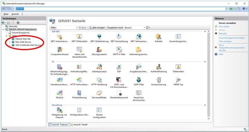

von Homeserverfan
Hallo @SiggiK,
Danke. Ich meine folgende drei Siteeinträge:
Screenshot 2025-01-30 160016.jpg (79.56 KiB) 27159 mal betrachtet
Habe im Moment nur die Bindung für die Default Web Seite angepasst.
Gruß Homeserverfan
