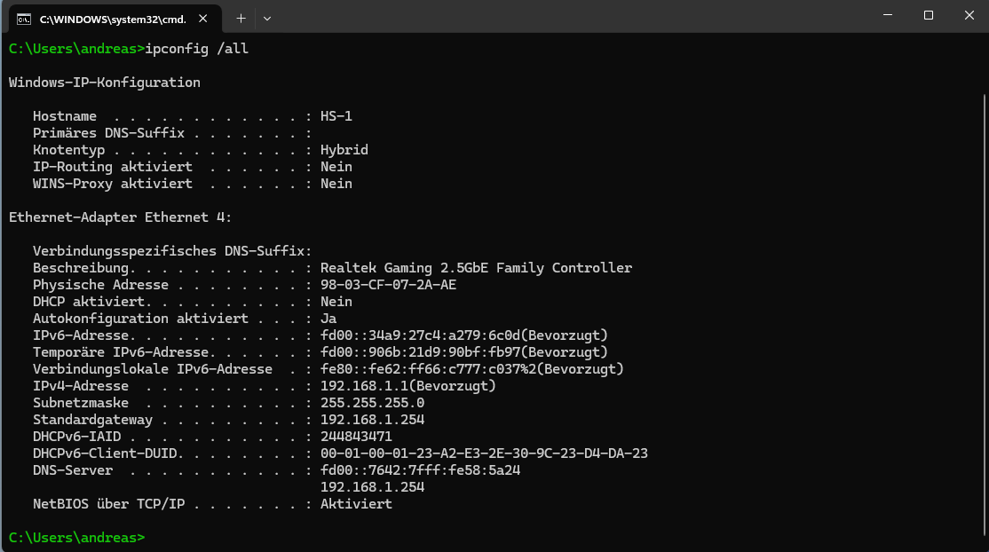

Wie ist denn die Server NIC konfiguriert? Statisch oder DHCP?
Kannst du mal ein
ipconfig /all
hier posten?

klar, statische IP
Screenshot 2024-04-18 125100.png (67.28 KiB) 4909 mal betrachtet

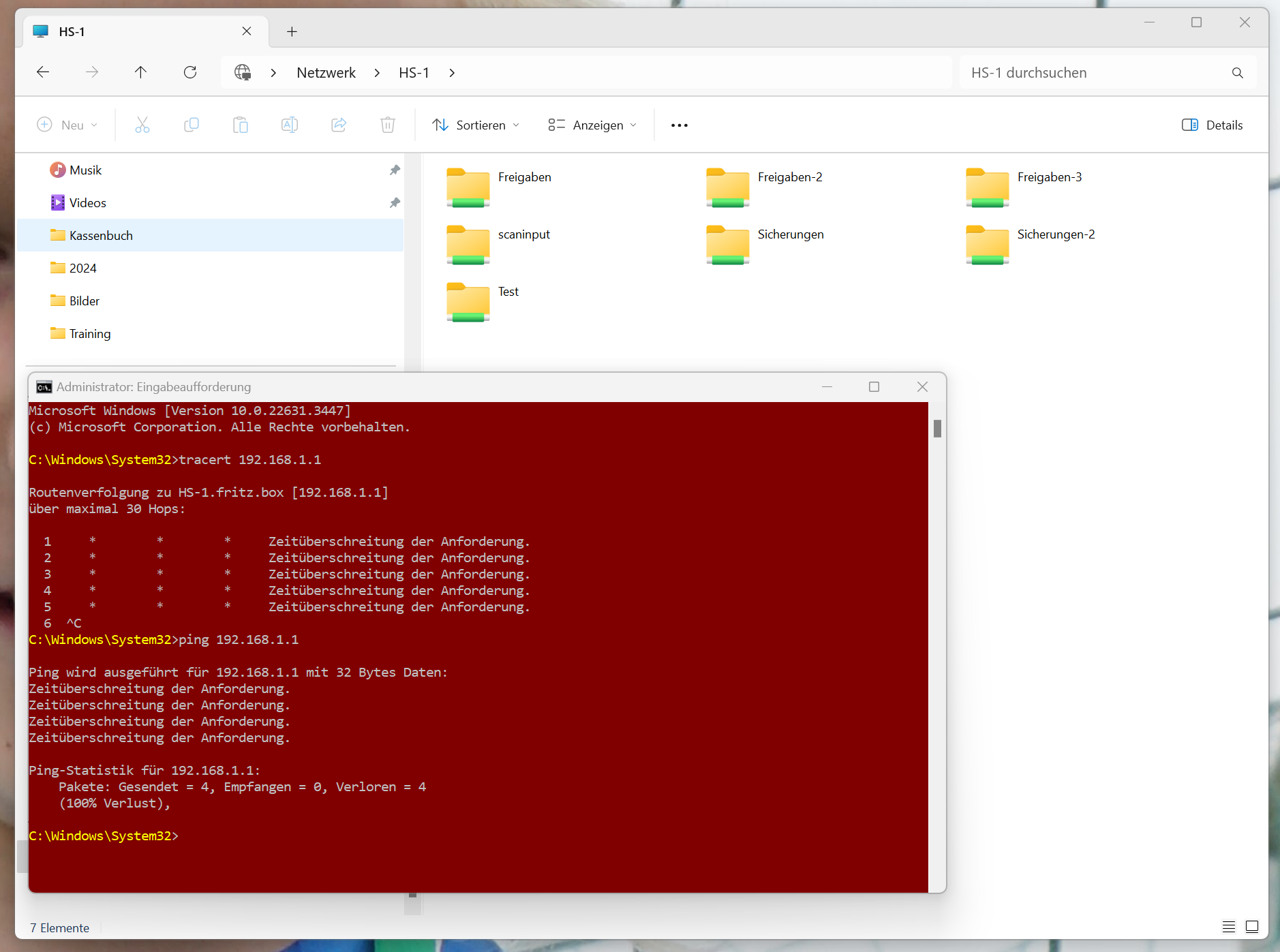

Hm, jetzt bin ich dann doch etwas verwirrt.
Ping und tracert von meinem Arbeits PC (192.168.1.20) Richtung Server siehe Screenshot nix.
Aber alle Freigaben die ich ebenfalls seid Jahren mitschleppe (per Script mit Server IP beim Anmelden verbunden und als
Laufwerke im Arbeits PC eingebunden) siehe Screenshot.
Vom Server der Ping Richtung Arbeits PC ist völlig normal.

So, ich schon wieder.
Wegen Tracert und Ping bin ich mal daher gegangen und habe auf dem Arbeits PC und dem Server
beherzt ein ipconfig /flushdns ausgeführt.
Ergebnis: Vom Arbeits PC Richtung Server Ping und Tracert wieder wie zu erwarten.
Und der Server weckt nun per Aufgabe 2 andere PC auf und legt sie wieder schlafen, alles wie gewünscht.
