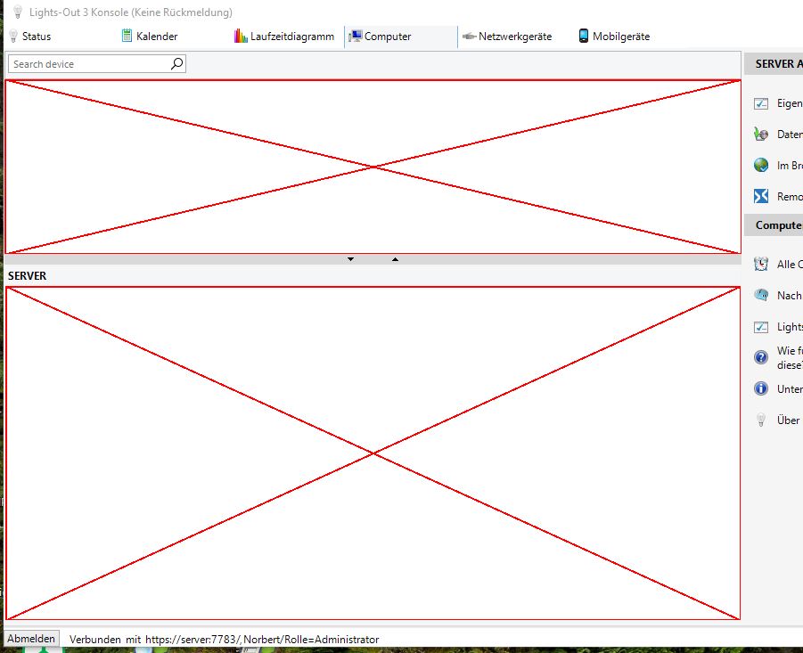

Im Tab Computer die Anzeigen rot gekreuzt
Verfasst: 6. Mär 2024, 13:02

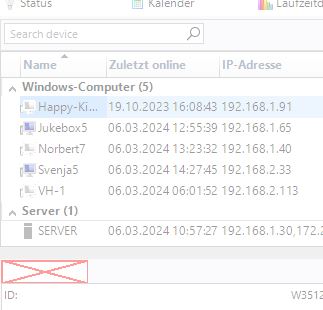

als ich eben nach Hause kam sehe ich in den beiden Anzeigefenstern im Computer-Tab jeweils weiß mit einen roten gekreuzten Linien drin. Bedienung war nicht mehr möglich, abgeschossen und neu gestartet. Jetzt ist wieder Inhalt da

Jetzt heute Abend ist es nur ein rotes Kreuz und die Daten Zuletzt Online sind veraltet ... d.H. die LO-Konsole hängt seit einiger Zeit
was ist da los?

Hallo Matin,
sehe gerade, dass die Konsole einen Kern der CPU (fast) vollständig auslastet
Der Console-Log von heute ist 351 MB, der von Gestern über 3 GB ... der heutige gezipped passt gerade so ... da ist aber beim Hochladen ein HTTP-Error gekommen ... schau mal ob du damit etwas machen kannst
Gruß Norbert
PS der Server auf dem die Konsole läuft ist gestern brutal ausgeschaltet worden weil ich den falsche Stromstecker gezogen hatte :oops:
Danach hatte ich etliche Neustartversuche weil Windows anscheinend bei dem Startmenü zur Auswahl der Platte von der gebootet werden soll mit einem HDMI-Monitor Probleme hat (Fehler F ... irgendein Gerät sei nicht verfügbar ...). Nach zwei Stunden kam ich auf einen Idee und habe einen VGA-Monitor drangehängt...dann lief es sofort wieder
Re: Im Tab Computer die Anzeigen rot gekreuzt
Verfasst: 7. Mär 2024, 15:34
Ne hat wohl doch nicht geklappt ... ich schaue mal rein ob ich ab einem Punkt den Rest löschen kann um ihn kleiner zu machen ... der Fehler am Ende wird etliche male pro Sekunde wiederholt ... aber auch da kommt HTTP-Fehler ... dann habe ich vorne die Meldungen vor 8:00 gelöscht, jetzt klappt es
