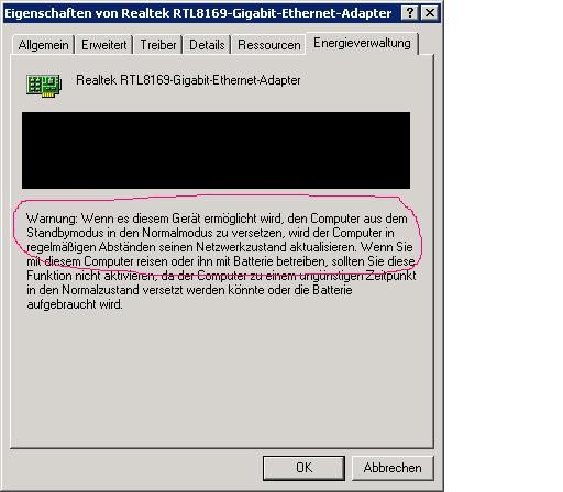

Guter Tip Redstar!!! Da habe ich direkt hier das zu gefunden:

Alles zurück. Ein Blick ins Logfile verät, der WHS verfällt brav um 1:30 Nachts in den Hibernate Mode um aus irgendeinem Drecks Grund 5 Minuten später wieder zu resumen?
Warum macht der das ????? :o
Re: Automatisches Hoch und Runterfahren des WHS
Verfasst: 8. Sep 2007, 14:40
von Wolfgang_Denda
der Server macht, was sein Job ist. Er kümmert sich ums Netzwerk und schaut nach, was Stand der Dinge ist. Nach meinem Wissensstand hilft nur Ausschalten (geht ja per Taskplaner) und von Hand einschalten, bzw. über die BIOS-Optionen (wenn vorhanden). WoL kann man wohl vergessen, dazu sind die Kisten zu neugierig. Den regelmäßigen Broadcast müsste man für die Zeit des Ruhezustandes ausschalten können - aber ob es so eine Option bei Serversoftware gibt, konnte mir bisher keiner sagen.
