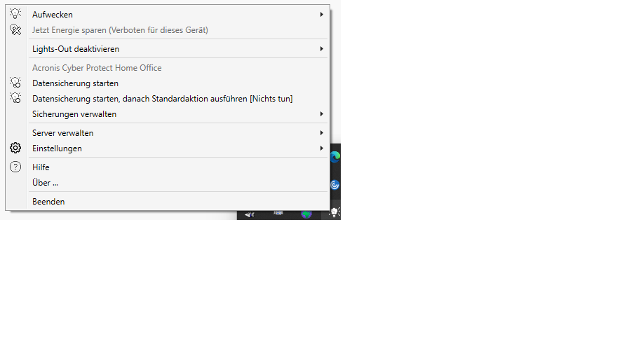

- das manuelle Herunterfahren nicht, Das Menu sieht wie oben dargestellt aus

Zu deiner Frage: Da steht "Verboten für dieses Gerät", d.h. du musst den Computer in der Konsole doppelklicken und Serveraktionen zulassen.
