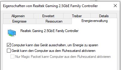

Ich hatte ein ähnliches Problem, dass auch bei meiner Tochter auftrat ... in beiden Fälle etwa seit Februar/März ...
Auslöser vermutlich ein Microsoft-Update ... nach einer Änderung läuft es jetzt wieder problemlos
Ich habe den Haken bei "Gerät kann .. aktivieren" weg genommen ... wenn du WOL benötigst, dann kann es evt. helfen den Hakne bei "Nur Magic ..." zu setzen
Gruß Nobby
