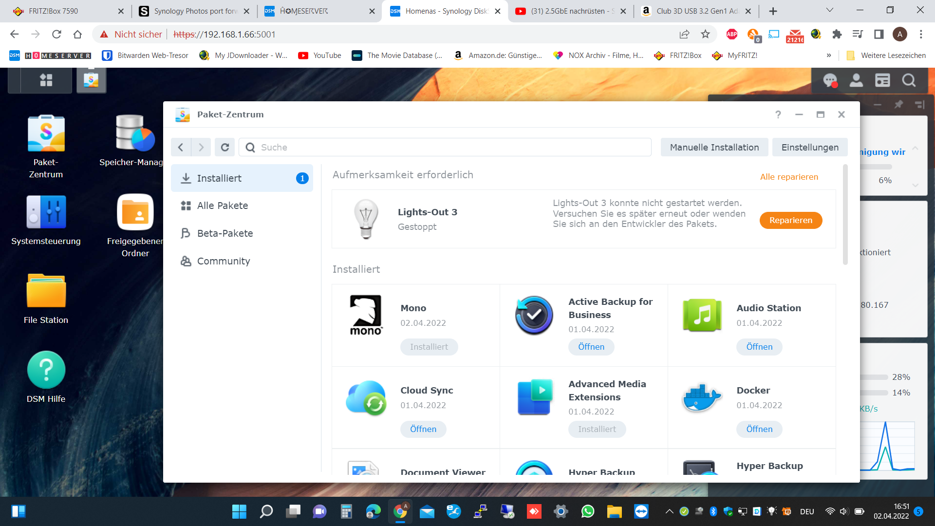

Guten Abend,
brauche mal wieder Eure Hilfe und zwar, an einer DS916+ mit DSM 7 vom Bekannten , ist Lights out installiert in der aktuellen version 3.7 und Mono habe ich die Version 5.20.1.34-18
für 7.0 Braswell Archtektur,jetzt ist Ligtsout im Pakrt-Zentrum mit dem Status reparieren,wo liegt der Wurm?
Screenshot (9).png (850.76 KiB) 11125 mal betrachtet

die Schritte für die root-Rechte in der Anleitung schon gemacht?
Siehe Punkt: "Den Workaround anwenden, um Lights-Out zu Root-Rechten zu verhelfen"
unter "https://help.green-it-software.com/help ... yNAS7.html"
Roland

jetzt ja ,danke für den Hinweis ,es funzt!!!
