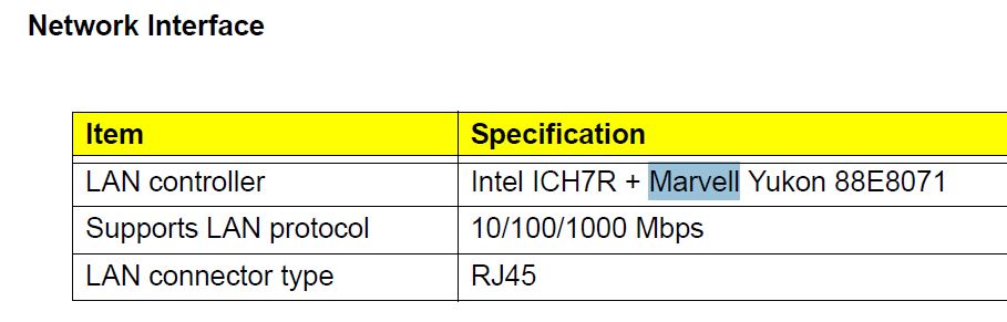

Ich hatte ja gleich ein komisches Gefühl, dass es kein Realtek Controller fürs LAN ist :roll: hätte ich doch gleich mal ins Manual geschaut
H340 Network.JPG (46.86 KiB) 12161 mal betrachtet
Für die anderen Probleme müsstest du etwas mehr Info liefern (Screenshots)
