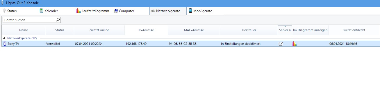

So ich habe nun alles installiert. Was mir aufgefallen ist, es sind noch immer die alten PC´s (HTPC) in der Liste - wie kann ich diese entfernen? Habe dazu keine Möglichkeit gesehen.
Des weiteren, kannst du mir genau erklären, wie ich hier vorgehen muss, damit ich weiß, welche der 3 Möglichkeiten greifen?
Wie pinge ich an?
Was meinst du mit Webserver am TV? Er hat eine App, mit der ich surfen könnte, was ich aber nicht nutze. Oder was meinst du genau? Von wo aus soll ich was aufrufen?

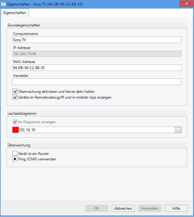

Das sind meine momentanen Einstellungen:
Edit:
Den TV konnte ich per: Ping "IP-Adresse" im eingeschalteten und ausgeschalteten Zustand anpingen.
Server bleibt an, egal ob Haken bei "Ping verwenden" gesetzt ist, oder nicht.

Also der Reihe nach:
- alte Geräte sollten sich per Rechtsklick löschen lassen, sonst mal ggf. einen Screenshot einstellen.
- Wenn das TV immer angepingt werden kann, dann kann die Netzwerküberwachung nicht verwendet werden
- Deshalb die dritte Alternative prüfen: Kannst du http://192.168.178.49 aufrufen? Klappt das im aktiven Zustand und nicht mehr wenn es ausgeschaltet ist, dann kann diese Adresse in den Einstellungen eingetragen werden.
