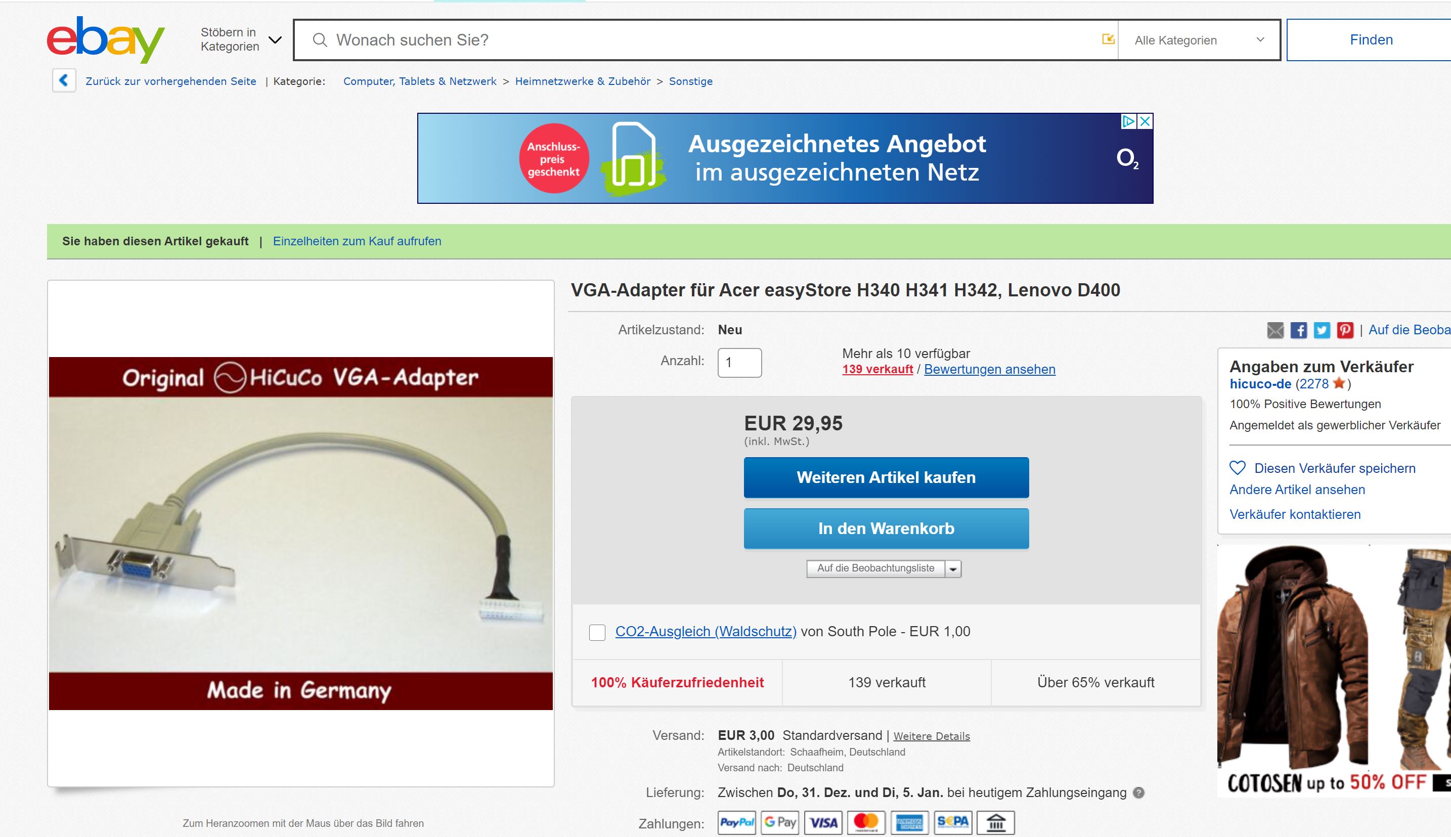

Welchen Adapter hast du denn gekauft?
Für die Anzeige wird gar kein Jumper benötigt ... funktioniert bei mir problemlos
Re: vga adapter aspire easystore H340
Verfasst: 29. Dez 2020, 11:56
von tom67354
siehe screenshot
Verfasst: 29. Dez 2020, 13:41
Hmmm ... der sollte klappen, richtig herum eingesteckt? Je nach verwendetem Stecker geht das auch falsch ... die nicht mit dem Kabel verbundenen Pins zeigen zum Rand des Mainboards

sieht bei mir exakt so aus........habe sogar einen uralt-monitor geholt um die frage mit der kompabilität desselben auszuschliessen......nix. habe mir jetzt einen anderen adapter bestellt, evtl hatte ich einfach pech mit dem adapter...ich halte euch auf dem laufenden
Verfasst: 31. Dez 2020, 16:01
von tom67354
es war der adapter, anderer adapter gekauft, eingesteckt, monitor zeigt alles an.
