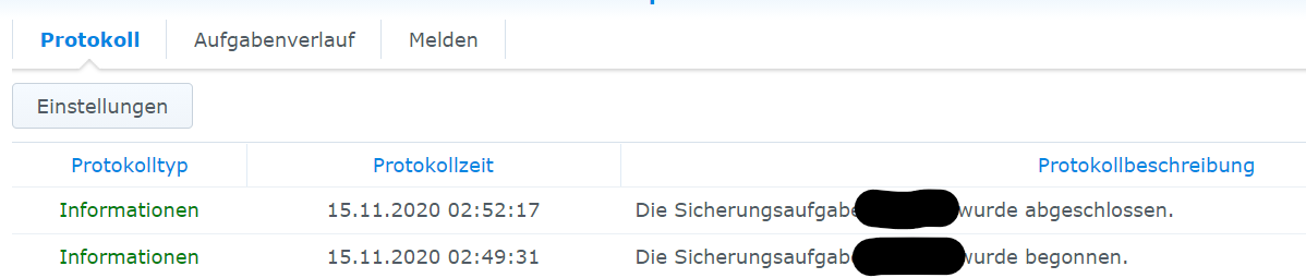

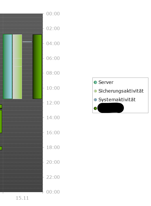

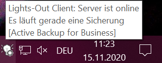

Habe ein Problem mit ABfB:
  • ABfB startet ein Windows-Client-Backup nachts um 02:49 Uhr und ist um 02:52 fertig. Dies ist auch eindeutig aus den Protokollen von ABfB zu entnehmen.
  • Weitere Aktivitäten von ABfB gibt es danach nicht
  • Lights-Out (Client & Konsole) sind aber auch nach 8 STunden noch der Meinung, dass das ABfB Backup noch läuft
  • Ergebnis ist, dass dadurch weder Server noch Windows-Client sich wieder schlafen legen können, weil LO meint alles aktiv zu halten zu müssen (weil ja angeblich noch ein ABfB Backup Job läuft)
DS920+, Mono 5.18.0.240-12, LO 3.5.2.4704 (Testversion)
