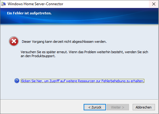

ich habe in meinem Toshiba Satellite Pro C660-1KR die SSD ausgebaut und eine HDD zu Testzwecken eingesetzt.
Auf dieser HDD hatte ich auch die WHS-Software installiert, um die Daten der HDD auf dem WHS zu sichern.
Nach dem zurücktauschen der FP funktionierte die WHS-Software, die ich seit über einem halben Jahr ohne Probleme auf diesem Gerät laufen hatte, inklusive Lights-Out, plötzlich nicht mehr richtig, der WHS wurde als inaktiv (ausgegraut) angezeigt, obwohl er lief und auch von den anderen Rechnern meines Netzwerkes sichtbar war.
Ich habe die Connector Software vom Server laufen lassen, der WHS wird auch gefunden, alles läuft bis zur Eingabe des Passworts um dann mit einem Fehler abzubrechen (s.Datei).
Ich habe den Icon "Freigegebene Ordner auf dem Server" auf dem Desktop, kann den WHS im Explorer unter Netzwerk sehen und auf die Dateien, auch per Remotedesktopverbindung auf den WHS vom Toshiba zugreifen, aber die Installation schlägt immer wieder fehl.
Auch Lights-Out meldet "Lights-Out Client: Serverist im Standby oder Heruntergefahren", obwohl er läuft...
Die Dienste habe ich kontrolliert, es läuft Win10 Pro Insider Preview Build 20161.1000 auf dem Client (auch auf den Desktops, die keine Probleme haben).
Ich kann logs schicken, allerdings werden mir verschiedene angezeigt, welche wollt ihr?
Liebe Grüße,
migudent

- 20200714_WHS_Connectorfehler.PNG (47.97 KiB) 16388 mal betrachtet

Was meinst du damit genau? War auf der HDD "aus alten Zeiten" ein Connector installiert oder hast du den Connector nach dem Boot mit der HDD neu installiert?migudent hat geschrieben: 14. Jul 2020, 18:01 Auf dieser HDD hatte ich auch die WHS-Software installiert, um die Daten der HDD auf dem WHS zu sichern.
WHS und Client identifizieren sich für die WHS-Funktionen über eine GUID, da kann durch den Plattentausch etwas durcheinander geraten sein ... der Zugriff auf die vom WHS angebotenen Shares ist unabhängig davon

Zweiteres, habe die HDD eingebaut und dann den WHS Connector installiert, da dort Win7 lief, hatte der Laptop auch eine andere Bezeichnung bei der WHS-Sicherung.
Ich habe in meiner Verzweiflung schon das Gerät und die alten Sicherungen auf dem Server gelöscht, da dürfte doch dann keine alte GUID stören?

Nachdem ich heute 20170 auf meinem Testsystem installiert hatte, habe ich danach versucht den WHS-Connector zu installieren.
Ergebnis: selbe Fehlermeldung wie du sie hattest
Bisher habe ich nur gefunden, dass keine sichere Verbindung vom Client zum WHS aufgebaut werden kann, Vermutung: es hat etwas mit den TLS-Versionen zu tun.
Mein Client, der schon auf 2004 umgestellt ist, funktioniert (noch) einwandfrei ... ich bin mir im Moment nicht sicher, ob es "nur" ein Problem der Neueinrichtung des Connectors ist oder ob damit bald das Ende des WHSv1 mit aktuellen Win10-Versionen erreicht ist
Edit: Auf 18990 (Sep 2019) lässt er sich noch installieren ...

Aktueller Stand:
Installation des Connectors auf 19041.388 funktioniert, nach Update auf 20170.1000 funktioniert der Connector weiterhin
Installation des Connectors auf 20170.1000 funktioniert NICHT
Re: Connector Installation schlägt fehl nach SSD Tausch
So, jetzt bin ich doch wieder bei TLS
Wireshark zeigt bei der funktionierenden Version ein "Client Hello" mit TLSv1, das wie es sein soll von einem "Server Hello" beantwortet wird.
Bei der nicht funktionierenden Version wird das "Client Hello" mit TLSv1.2 geschickt und dann vom WHS, der kein TLS 1.2 kann, mit FIN abgeleht.
Jetzt muss ich mal suchen, was man dagegen tun kann.
Ich schaffe es nicht, SChannel zu überreden die Cipher Suite TLS_RSA_WITH_3DES_EDE_CBC_SHA in die Liste der Cipher Suites beim Client Hello aufzunehmen
wenn ich per Group Policies nur diese eine Suite in die Liste der Suites eintrage, dann kommt ein anderer Fehler und es wird gar kein Client Hello geschickt
Interessanterweise klappt es im Edge wenn ich über die Internet-Einstellungen TLS 1.0 freigebe und dann eine HTTPS-Verbindung zum Server aufbaue

Hallo Nobby1805,
ich habe den Lapwop mit Win10 1904 neu aufgesetzt und wieder integriert, dann auf neuste Win10 2004 geupdated.
Danke für deine Hilfe!
