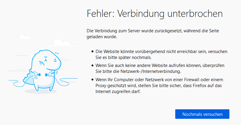

Auf dem Client läuft Windows 10, neuestes Update.
Habe den Aufruf versucht mit IE, da passiert gar nichts, weil er sofort versucht, für die Eingabe eine Bing-Suche durchzuführen.
Etwas mehr passiert bei Firefox und Edge:
2020-07-06 09_27_07-Seiten-Ladefehler.png (31.24 KiB) 12924 mal betrachtet
Bei Edge habe ich grade keinen Screenshot, da stand aber sinngemäß: Seite nicht erreichbar, bitte überprüfen Sie die eingegebene Adresse.

Tümm hat geschrieben: 6. Jul 2020, 09:34 Habe den Aufruf versucht mit IE, da passiert gar nichts, weil er sofort versucht, für die Eingabe eine Bing-Suche durchzuführen.
Was GANZ GENAU hast du denn als Adresse eingegeben?? wenn es mit http: sollte eigentlich keine Bing-Suche kommen :nw
Bei mir mir kommt bei einer absichtlich falschen IP-Adresse
Re: geschenkter H341 wird nicht gefunden
Verfasst: 6. Jul 2020, 13:10
von Tümm
Sorry, das hatte ich verbaselt.
Bei mir sieht die Antwort im IE exakt so aus wie bei Dir oben.
