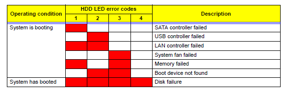

Dann, nach einiger Zeit gehen auf einmal die LED's der HDD 2 & 3 sowie die Info LED auf rot.
Nun habe ich schon gesucht, finde aber keine Info, was dies wohl bedeuten kann :( und wie ich es reparieren könnte.

Die LED zeigen einen Fehler an …

Das war ja super flott ;-) und das Bild hilft sher weiter, Danke!!
Boot-Device not found. Klasse! Dann werde ich wohl mal einen USB-SATA Adapter organisieren und schauen ob auf der Boot Platte auch Daten gelandet sind (Ich weiß nicht mehr, ob dies möglich war)
