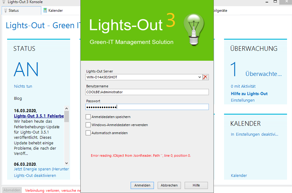

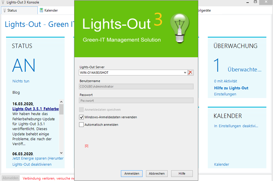

Bin inzwischen auf den Windows Server 2016 Datacenter umgestiegen.
Möchte nun LO 3.5.1 zum Testen installieren, da LO 1.xx unter der Plattform nicht mehr unterstützt wird.
Leider scheitere ich bereits bei der Anmeldung.
Zertifikat ist registriert und i.O. laut dem Setup.
Habe bereits mehrfach installiert und deinstalliert.
Nach der Deinstallation wurden auch alle möglichen LO - Ordner gelöscht.
Anschließend neugestartet und frisch installiert.
Ich bekomme immer die Fehlermeldungen im Anhang (je nach Anmeldungsart).
Anbei auch die Logdateien.
Kann mir jemand weiter helfen ?
Vielen Dank.

- LO 3.5.1 Fehlermeldung 2.PNG (63.09 KiB) 3212 mal betrachtet
- LO 3.5.1 Fehlermeldung 1.PNG (63.6 KiB) 3212 mal betrachtet

Re: Keine Anmeldung an Konsole möglich
Hallo Coolbe,
Ist das direkt am Server? Da sollte die 2. Methode auf jeden Fall klappen wenn die Zertufikate stimmen.
Lass mir mal bitte die Logs per Email an support@green-it-software.com zukommen:
Einfach den ganzen Ordner c:\programdata\LightsOut3\Logs zippen (per Rechtsklick, Senden an komprimierten Ordner) und das Archiv per Email senden.
Falls der Ordner c:\programdata nicht zu sehen ist, dann die Explorereinstellungen öffnen und "Versteckte Ordner und Dateien" auf anzeigen setzen.

Laut den Logs liegt das Problem beim Auslesen der User. Da die Essentials-Rolle installiert ist, prüft Lights-Out zuerst die Domänenkontos. Das scheitert:
System.Runtime.InteropServices.COMException (0x8007052E): Der Benutzername oder das Kennwort ist falsch.
Dann werden die lokalen User ausgelesen, aber da scheitert bei allen das Auslesen der Gruppenzugehörigkeit:
System.DirectoryServices.AccountManagement.PrincipalOperationException Administrator: Fehler (1326) beim Abrufen der Autorisierungsgruppen.
Ich schlage vor, dass du entweder die Essentials-Rolle mal fertig konfigurierst oder mal deinstallierst. Mir scheint, dass irgendetwas mit den Benutzerrechten noch nicht komplett konfiguriert ist.

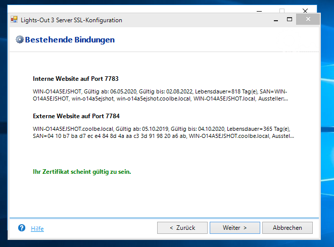

Anbei die SSL Konfig...
Rolle komplett deinstalliert und neu gestartet.
LO deinstalliert, alle Ordner gelöscht und neu gestartet.
LO neu installiert mit Adminrechten -> gleiches Ergebnis....
- LO SSL Konfig.PNG (46.42 KiB) 3095 mal betrachtet
Es liegt nicht an den Zertifikaten. Die sind ok. Es scheitert intern an der Abfrage der User. Lass mir mal vom aktuellen Stand nochmals per Email die Logs zukommen.
