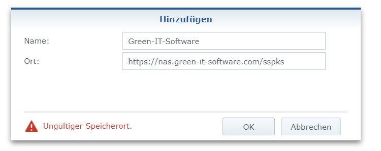

Re: Der Paketdienst konnte nicht ausgeführt werden.
Hi Martin,
das gleiche Problem scheint jetzt wieder aufzutreten. Wenn ich die Paketquelle hinzufügen möchte, kommt immer der Hinweis "Ungültiger Speicherort".
Siehe Screenshot im Anhang. Wäre super, wenn du da nochmal schauen könntest.
Danke und Gruß, Dennis
- Anmerkung 2020-05-17 205814.jpg (28.15 KiB) 12575 mal betrachtet
- Beiträge: 9982
Danke, sollte wieder klappen.
