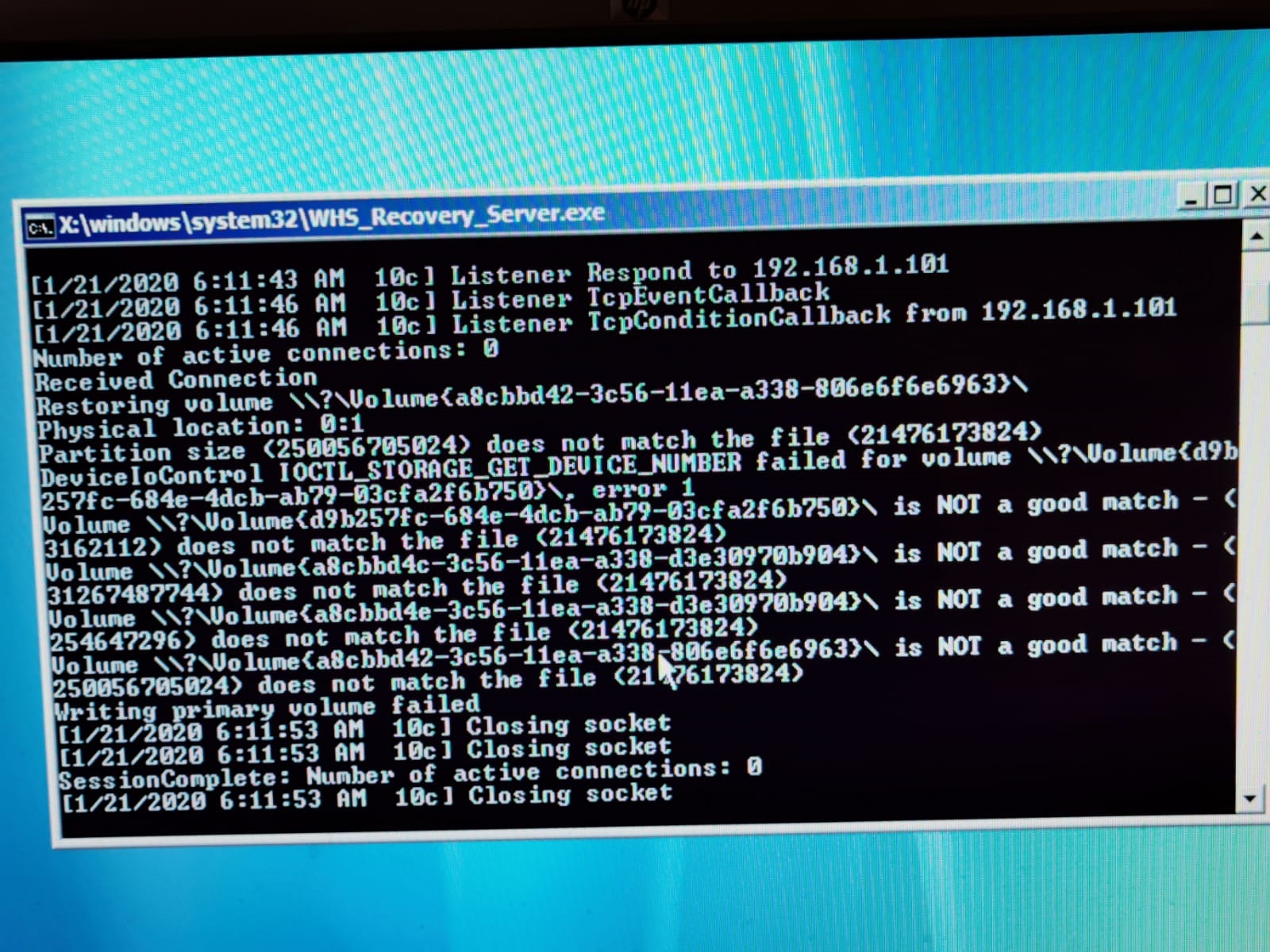

Das kommt beim Installieren vom Client auf dem Server der Client sagt network Error.
Verbunden ist es mit kabel über rooter.

Laptop hat idR das Problem der mehrfachen Net-Adapter … hat der PC auch mehrere Adapter? Schau mal ob du auf dem PC bevor du dort das Recovery-Programm startest den PC sehen kannst … zB mit einem Tool wie IPSCAN, der Name ist minint….
Welche Windowsversion lief denn auf dem Server (welcher Server) als du die Partitionen neu angelegt hast, neuere Windows-Version haben eine andere Start-LBN als erwartet, das kann die Probleme hervorrufen … also am Besten alles mit DISKPART löschen und keine neue Partition anlegen
Die Fehlermeldung "ist not a good match 250056705024 does not match the file 21476173824" scheint auf die 240 GB-Partition auf der Festplatte zu weisen, erwartet wird dort eine Partition von 20.480 MB

Also ich starte ja von USB mit dem resettknopf und der server fährt hoch und wartet dann auf netzwerkverbindung.
Dann starte ich am Laptop Acer_ServerRecovery_Utility und dort findet er sofort den server den ich einrichten will.
Wenn ich auf weiter klicke dann ist am server die meldung mit den Platten und am Laptop steht das mit network fehler.
Ich vermute das er weil server wegen hdd probleme hat die verbindung dann trennt. Daher gehe ich davon aus das Netzwerk technisch alles ok ist.
Wlan am laptop deaktiviert und mit Lankabel an einem extra router dran wo nur der WHS und Laptop ist.

Genau so sehe ich das auch, das Problem ist die HD die als nicht kompatibel erkannt wird.
Leute, die ähnliche Probleme wie du hatten, haben es dann geschafft indem sie das Recovery-Windows direkt auf die HD geladen haben auf der dann danach der WHS installieret werden sollte und auch wird. Wichtig ist es aus meiner Sicht, dass dann dort nur eine 20.480 MB große Partition existiert und die ich meine, die muss auch an der richtigen LBN-Adresse beginnen und das klappt nur, wenn du die Partition unter der richtigen älteren Windows-Version einrichtest

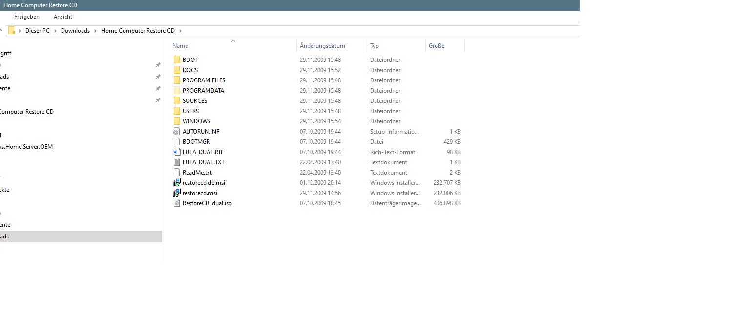

Wenn ich den Screen richtig sehe dann ist das die Home Computer Restore CD, das ist falsch. Was hast du denn auf den Stick kopiert? Das was im internen USB stehen müsste, genau das muss auch auf die Disk.
Diskpart Kommando heißt glaube ich Clean, aber Vorsicht !! vorher die richtige Platte auswählen (ich habe mir damit schon mal wichtige Daten zerschossen)

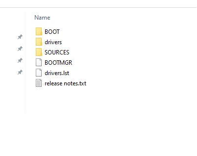

Auf den usb stick habe ich die vom Internen USb die musste ich ja aus dem TrueImage erst endpacken.
Boot usb.jpg (11.17 KiB) 11850 mal betrachtet
Der USB Stick sieht so aus. Damit bekomme ich dann auch den MiniNT.
Da komme ich dann bis zu dem punkt das die platten nicht beschrieben werden können.
