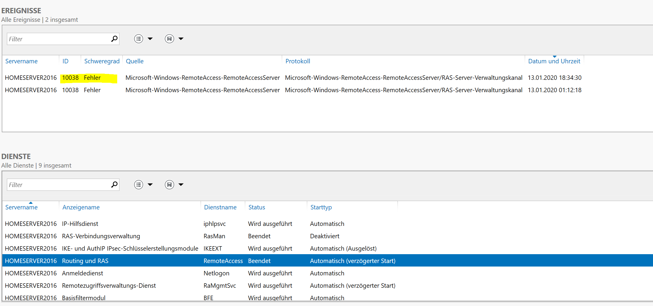

Der RemoteAccess-Dienst beendigt sich immer gleich nach dem Server aus dem Ruhezustand aufwacht.

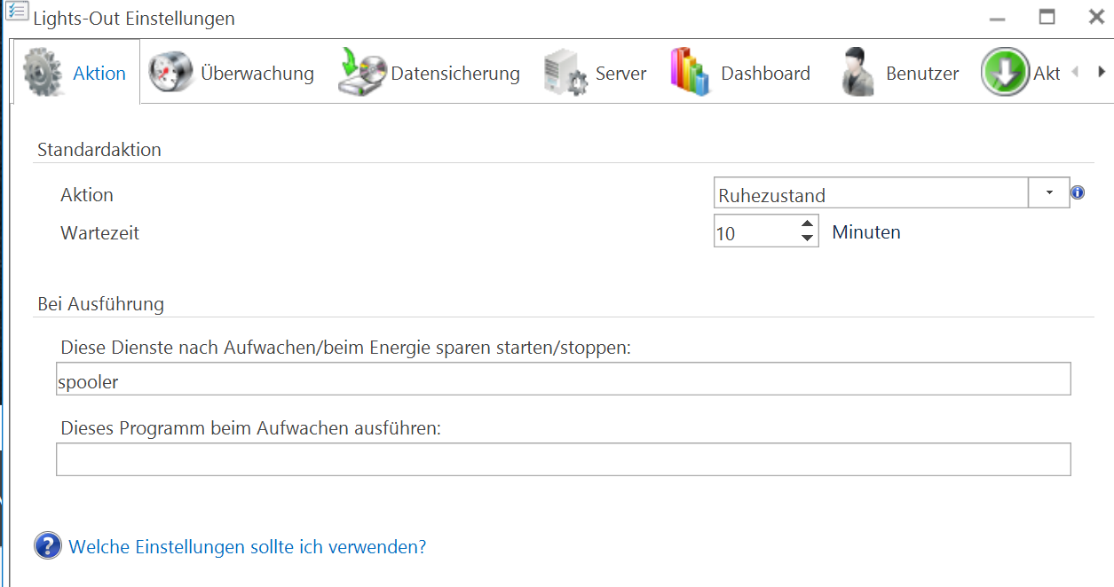

Und in den Lights-Out Einstellungen wechselt der der Eintrag ohne zutun von "Spooler,RemoteAccess" auf "Spooler".
Unter der ID 10038 finde ich keine Hinweise, die mir helfen.
RemoteAccess ID 138.PNG (202.04 KiB) 5275 mal betrachtet
Über das Dashboard, Einstellungen, Zugriff überall, reparieren habe ich mehrfach durchgeführt. Dann läuft zwar alles wieder, aber nach dem nächsten Ruhezustand ist der Prozess gleich wieder beendet.

Da würde ich zuerst den Standy-Modus testen.
Zusätzlich kannst du bei Diensten generell einstellen, dass diese nach dem beenden erneut gestartet werden. Dies könntest du hier bei dem "RemoteAccess" einstellen.
