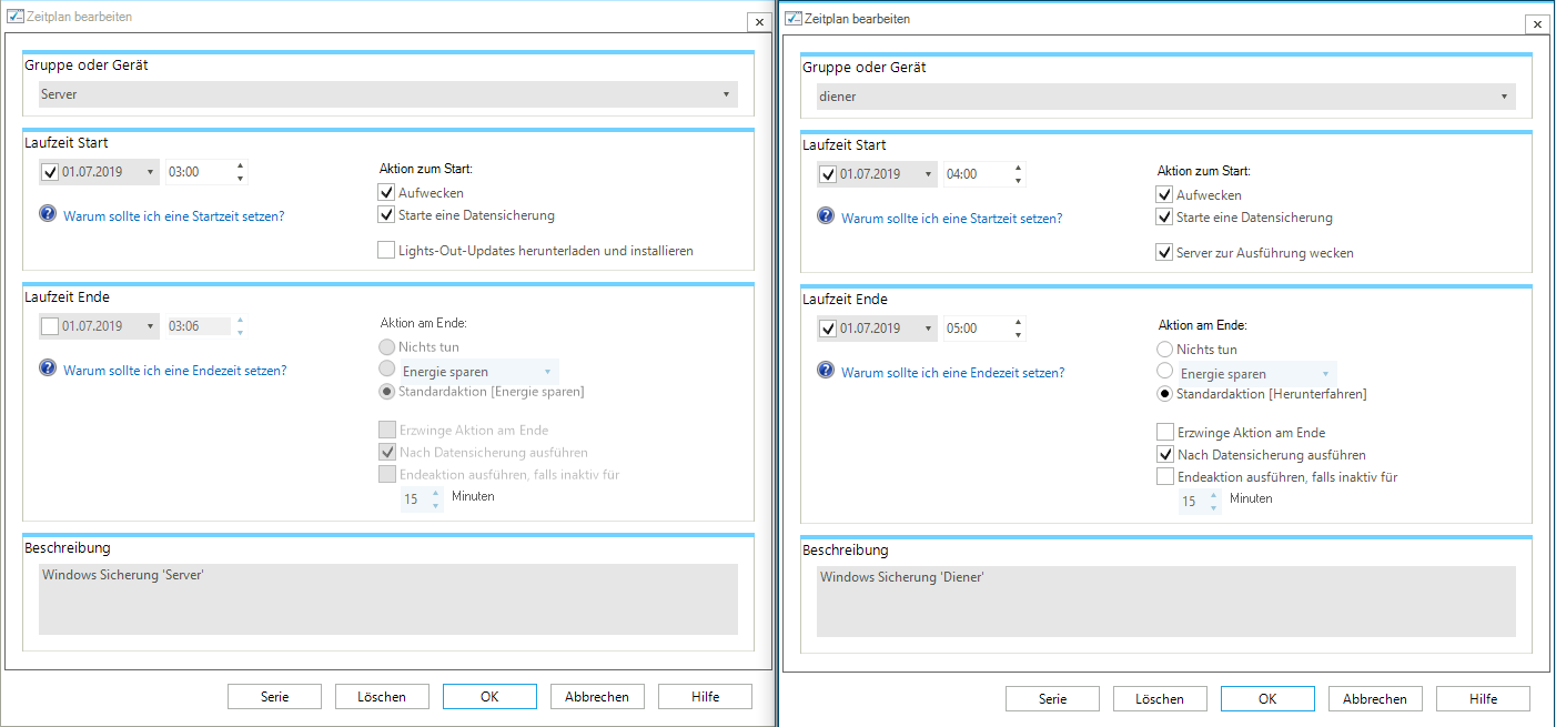

folgendes Problem:
Nachts um 3 wird der Server geweckt, macht auto. Sicherung und ein paar manuelle Backups.
Soweit, so gut.
Um 4 Uhr wird dann ein Client geweckt, um ebenfalls zu sichern,
mit folgenden Einstellungen:
Die Sicherung dauert meist nur einige Minuten, dann sollte (lt. Anleitung) der Client herunter gefahren werden.
Und hier klemmt es....
Er fährt erst Punkt 5 Uhr (wie im Kalender eingeragen) runter.
Habe ich irgendwo in den Einstellunge etwas übersehen, oder woran könnte es liegen?

Da ist die Anleitugn etwas ungenau. Ohne Erzwingen läuft der Client solange wie der Kalender vorgibt bzw. bis das Backup fertig ist (je nachdem was länger geht). Mit Erzwingen wird nach dem Backup das Kalenderende ignoriert und ggf. früher die Aktion ausgeführt. Also entweder Erzwingen setzen oder die Endezeit auf z.B. 10 Minuten verkürzen.

Es stellt sich nur noch die Frage:
Was passiert, wenn die Sicherung länger als der eingetragene Termin läuft...
Wird die Sicherung abgebrochen, oder wird anschliessend herunter gefahren?
Verkürzen wäre IMHO schlecht, weil die komplette Sicherung (die das WinBackup ja gelegentlich macht, soweit ich weiss) ja auch mal eine gute halbe Stunde dauern kann.

Die Option "Nach Datensicherung ausführen" greift auch, wenn das Backup länger geht. D.h. das Backup wird nicht gestoppt sondern läuft bis zum Ende. Dann greift die Aktion.
Ohne Erzwingen gilt immer die längere Zeit, also entweder der Kalendereintrag (hier deine Stunde) oder die Dauer des Backups. Wenn ein Benutzer aktiv ist, dann wird auch keine Aktion ausgelöst.
Mit Erzwingen und "Nach Datensicherung ausführen" gilt nur die Dauer des Backups, danach wird die Aktion erzwungen.
