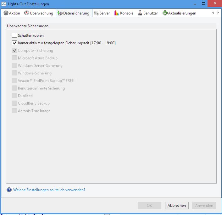

also..., auf dem PC mit dem UrBackup-Client kan ich in Lights-Out 3 unter "Computer" -> "Eigenschaften für das Gerät anzeigen" -> "Sicherungsanbieter" UrBackup auswählen. (O.K. wird nicht akzeptiert, kann nur oben rechts schließen).
Aber unter "Einstellungen" -> "Datensicherung" -> "überwachte Sicherungen" wird UrBackup nicht aufgeführt.

Der Screenshot zeigt die am Server erkannten Backup-Programme. Da Urbackup aber bis jetzt nur am Client ausgewertet wird, fehlt UrBackup in dieser Liste. Das ist so ok.
Die Logs vom Server helfen deshalb nicht. Falls weiterhin Probleme bestehen, dann schick mir doch bitte deine Clientlogs als PM.
