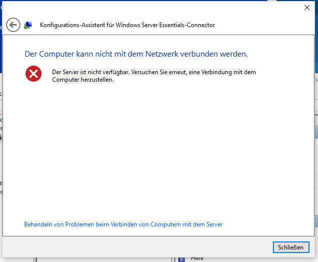

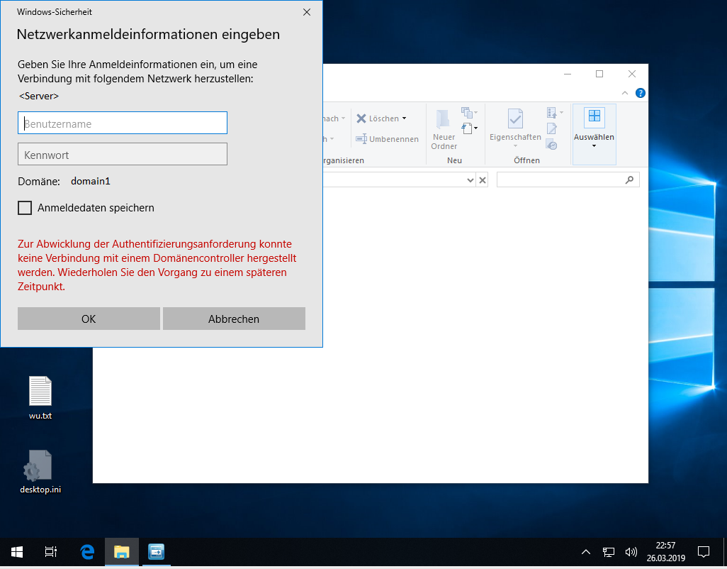

ich habe bei verschiedenen Windows 10 x64 Builds (1709, 1803 und 1809) die Problematik das die Server Share "\\<Servername>\Shared Folders" bzw. "Freigegebene Ordner" nicht geöffnet werden kann:
oder
Zuletzt habe ich heute ein InPlaceUpgrade von w10 x64 Pro 1709 auf 1809 probiert. Leider funktioniert der Connector gar nicht. Ich habe den Client aus der Domäne genommen und die Client Connector Software neu installiert. Irgendwann, nach dem Servernamen, User/PW und weiter kommt immer wieder "Konnte keinen Server im Netzwerk finden (ähnlicher Text)". Ich habe zuletzt "Windows.old" wieder zurück gespielt (1709) und dort den Connector erfolgreich installiert.
Habt hier jemand bereits mit Erfolg die Windows 10 Version 1809 installiert oder Erfahrung mit einem der beide Probleme?

Bei mir läuft 1809 in Verbindung mit WSE 2012 R2 ohne Probleme.
Wenn sich der Connector nicht installieren lässt bzw. den Server nicht findet, ist oft der DNS Eintrag auf den Server nicht gesetzt sondern verweist auf den DHCP Server (in dem Fall meist der Router).
Deshalb immer zuerst probieren, ob das manuelle Setzen der DNS Adresse in den Netzwerkeinstellungen weiterhilft.
vielen Dank für die Antwort. ich habe das eben ausprobiert, leider ohne Erfolg.
Ich vermute es hängt mit dem DNS zusammen:

wiikarlo hat geschrieben: 27. Mär 2019, 23:57 Ich möchte gern die Clients im AD nutzen, den Server i.d.R. per LO im Standby und DHCP per Fritzbox weiter nutzen.
Das wird mindestens knirschen. DHCP in der Fritzbox OK, aber was hast Du als DNS eingetragen? In meiner kann ich nur eine IPv4 Adresse eintragen, Du hast aber IPv6 aktiv und das zieht dann auch meistens. Vermutlich findet er deswegen den DC nicht, probier mal IPv6 abschalten. Jetzt hast Du die Qual der Wahl: trägst Du nicht den DC ein, geht die Namensauflösung in der Domain (und Kerberos, u.a.m.) nicht, trägst Du den DC ein, dann geht DNS überhaupt nicht während der Server schläft. (bei mir gibt es einen zweiten DNS-Server (dnsmasq) der dann zumindest noch externe Namen auflösen kann - weniger Stress mit meinem Sohn - aber mit der Fritzbox geht das m.W. nicht). Außerdem: meine Erfahrungen (mit Samba) ist, dass Windows Clients immer wieder zicken, wenn das Directory nicht erreichbar ist.
Also besser Clients nicht in die Domäne aufnehmen oder Domain Controller immer laufen lassen.

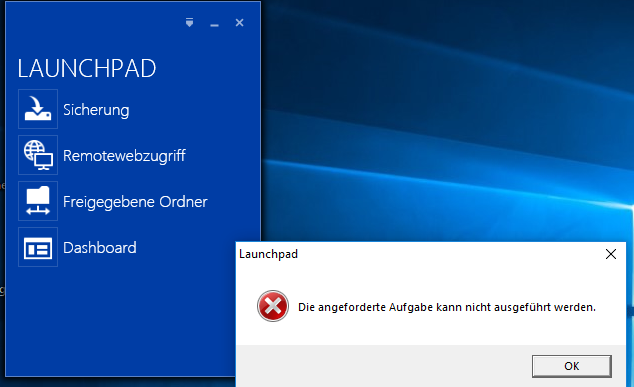

Ich habe das Problem mit den SharedFolder´s ebenfalls :-) \\Server funktioniert einwandfrei. \\Server\SharedFolders "Auf das Verzeichnis kann nicht zugegriffen werden. Anfangs ging es mit meinen 5 PC´s ich vermute mal, dass irgend ein Update schuld ist
