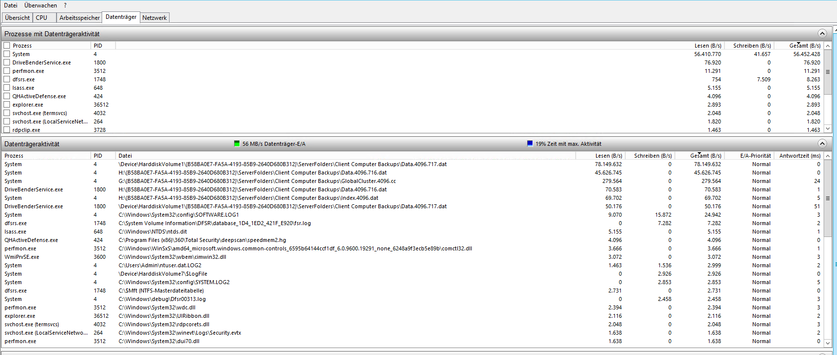

von juro
Ist das ggf die Antwort
2019-03-18 15_41_29-Clipboard.png (99.7 KiB) 12840 mal betrachtet
Re: Wöchenliches Clean up dauert plötzlich länger als 24 Stunden
Verfasst: 18. Mär 2019, 17:34
von Martin
Das zeigt nur, was die Bereinigung macht. Es werden alle Data.4096.xxx-.dat Dateien gelesen und ggf. neu geschrieben wenn darin Cluster liegen, die nicht mehr referenziert werden. Anschließend wird das ganze noch für die Referenzliste jedes Computers gemacht. Und das dauert...

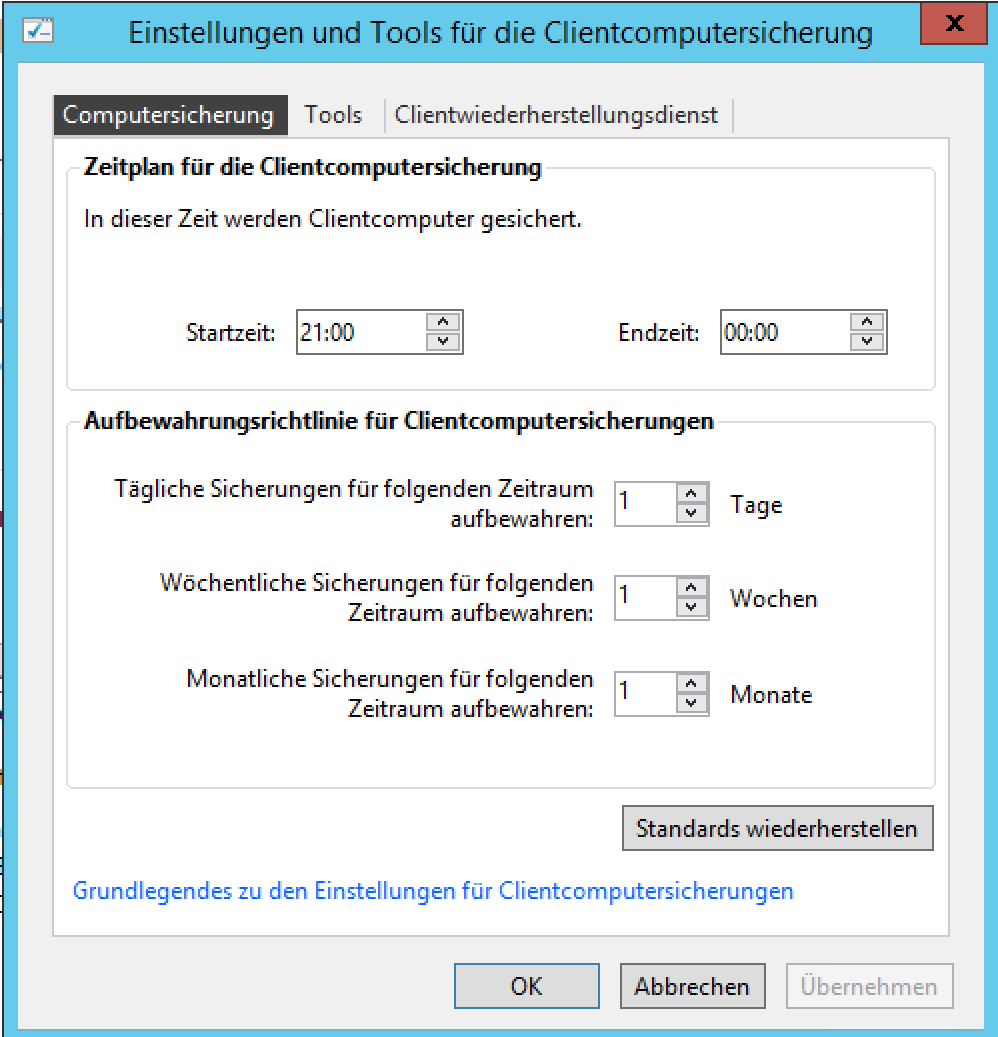

von MajaB
Ich würde mal die Sicherungseinstellungen anschauen.
Wenn man ohnehin auf eine externe Platte die Server Daten sichert, brauche ich nicht alle Client Sicherungen ewig lange aufzuheben. Dann verringert sich auch die Gesamtdatenmenge. Ich habe ca. 1,9 TB Gesamtdatenmenge, Sicherung auf eine externe HD angeschlossen über USB3 dauert komplett ca. 4 h (dazu muss aber der Schreibcache eingeschaltet sein!).
Ich habe folgende Einstellungen gewählt:
