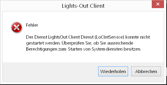

nach längerer Zeit muss ich mich wieder einmal an dieses Forum wenden.
Auf mehreren Rechnern läuft LightsOut reibungslos, u.a. auch auf einen Win 8.1. Rechner. Seit einiger Zeit funktioniert LO auf diesem nicht mehr, da der zugehörige Windows-Dienst nicht mehr gestartet wird. Das liegt wohl an einem der letzten Windows Updates. Unter Computerverwaltung/Dienste stand "automatisch", ich konnte aber hier keine Umstellung (z.B. auf manuell / deaktiviert) vornehmen.
Ich habe den Rechner mehrfach heruntergefahren und neu gestartet. LO auch deinstalliert, neu gestartet.
Die erneute Installation von LightsOutClientInstall.exe auf dem 8.1. Rechner mit meiner Anmeldung als Administrator schlägt fehl. Es kommt die Fehlermeldung: "Der Dienst (LOCIntService) konnte nicht gestartet werden", siehe Anhang.
20180720 Fehler Lights Out.PNG (14.37 KiB) 17496 mal betrachtet
Hat jemand eine Idee oder einen Hinweis, wie ich meine Diensteberechtigung wiederherstellen kann ?
Vielen Dank für Eure Unterstützung !
Vielen Dank und Grüße
Trader

Re: Win 8.1: Installation Lights Out: Dienst lässt sich nicht starten
Läuft der WHS Connector problemlos an diesem Client? Der ist eine Vorraussetzung, damit Lights-Out funktioniert.
Bitte zip mal alle Logs im Verzeichnis c:\programdata\LightsOutClient. Falls der Ordner c:\programdata nicht zu sehen ist, dann die Explorereinstellungen öffnen und "Versteckte Ordner und Dateien" auf anzeigen setzen.
Die Logs zeigen lediglich, dass der Dienst kurz nach dem Start wieder stirbt. Schau mal ob die Ereignisanzeige mehr hergibt.

mein Problem ist zunächst, dass ich Lights Out gar nicht mehr installieren kann, obwohl ich als Administrator angemeldet bin (und mit diesem auch andere Programme installieren kann), so dass gar kein Dienst mehr existiert, so mein Verständnis....
Die Ereignisanzeige zeigt einige mit LO zusammenhängende Fehler, hier eine der Fehlermeldungen (die sich wiederholen), ich hoffe, ich habe das Richtige hier erwischt:
Das klingt nach Problemen mit dem .Net Framework. Ich bin noch bis 10.8. im Urlaub und melde mich dann nochmal.

die Zeit verfliegt. Nun bin ich auch etwas spät (muss die Benachrichtigungsfunktion nochmal überprüfen). NetFramework könnte sein, da ich hin- und wieder beim Herunterfahren eine Fehlermeldung erhalte. Wo und wie kann ich das mit dem NetFramework überprüfen bzw. welche Version benötige ich ? Auf dem in Frage stehenden Rechner nutze ich Win 8.1., 32 Bit.
Seit einiger Zeit ist .Net Framework 4.7.2 verfügbar. Schau mal ob das zur Installation über Windows Updates angeboten wird (bei manueller Suche).
Alternativ kann das auch getrennt heruntergeladen und installiert werden: http://go.microsoft.com/fwlink/?linkid=863265

So,
Framework 4.7.2. war bei mir bereits installiert, jedenfalls hat der Installationsversuch diese Meldung ergeben.
Beim letzten Windows Update für dieses Betriebssystem (8.1) wurden verschiedene "Qualitätsrollups" für Framework heruntergeladen und installiert. Ich habe daher nach einem Neustart erneut versucht, den LO-Client zu installieren - und es funktioniert. Nach einer kleinen Schrecksekunde bei der Verzögerung bei ca. 80% der Installation der Windows-Dienste ist die Installtion dann durchgelaufen.
Nun klappt es und ich hoffe, es bleibt auch nach dem nächsten Windows-Update so.
Vielen Dank für die Unterstützung,
Trader
