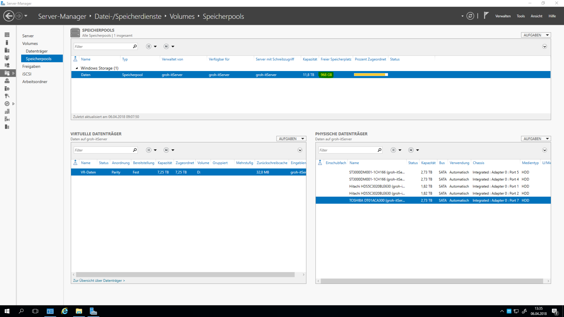

Hallo ich nutze die Speicherpool Funktion mit insgesamt 5 Festplatten im Modus Parity und Automatische Zuordnung. Insgesamt stehen 11.8TB zur Verfügung. Laut Anzeige im Server Manager unter Speicherpool werden auch 10.8TB von den 11.8TB verwendet und Angezeigt werden 968GB freier Speicher.

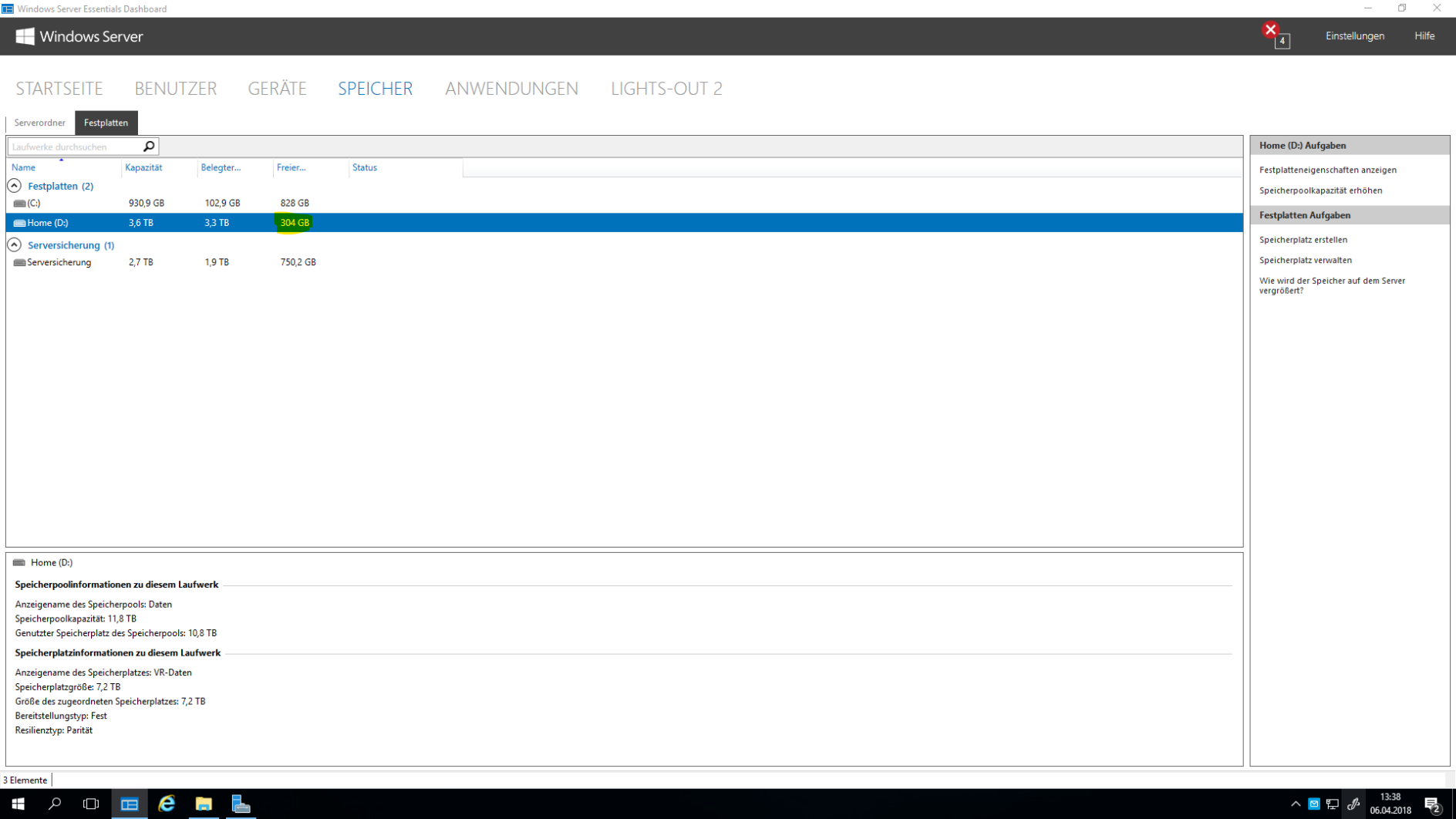

Wen ich nun unter dem Dashboard schaue oder im Explorer stehen für das Laufwerk D:(Speicherpool) nur 3.6TB gesamt Kapazität von denen 298GB noch frei sind.
Kann mir jemand dieses Anzeigen Wirrwar erklären ?

Vielleicht habe ich Missverständlich ausgedrückt. Beim Anlegen eines Speicherpools wird ein Laufwerksbuchstabe generiert mit der Bezeichnung Home. In meinem Fall Laufwerk D:/Home. Darin liegt der Server Folder mit seinen Unterordnern und meinen Daten.
Diese Laufwerk D: zeigt mir einen anderen Wert an als der Wert im Speicherpool.

So hier mal die Bilder. Ich war der Meinung das die Kapazität des Speicherpools die gleichen Werte wie der erzeugte Speicherplatz hat.

Die erste Frage die sich mur bei deinen Screenshot stellt betrifft sofort den Pool ... warum sind da 968 GB frei? Interessanterweise ist das von der Größenordnung her etwa die Differenz der von dir verwendeten verschiedenen Plattengrößen, 3x 2,73 TB und 2x 1,82 TB.

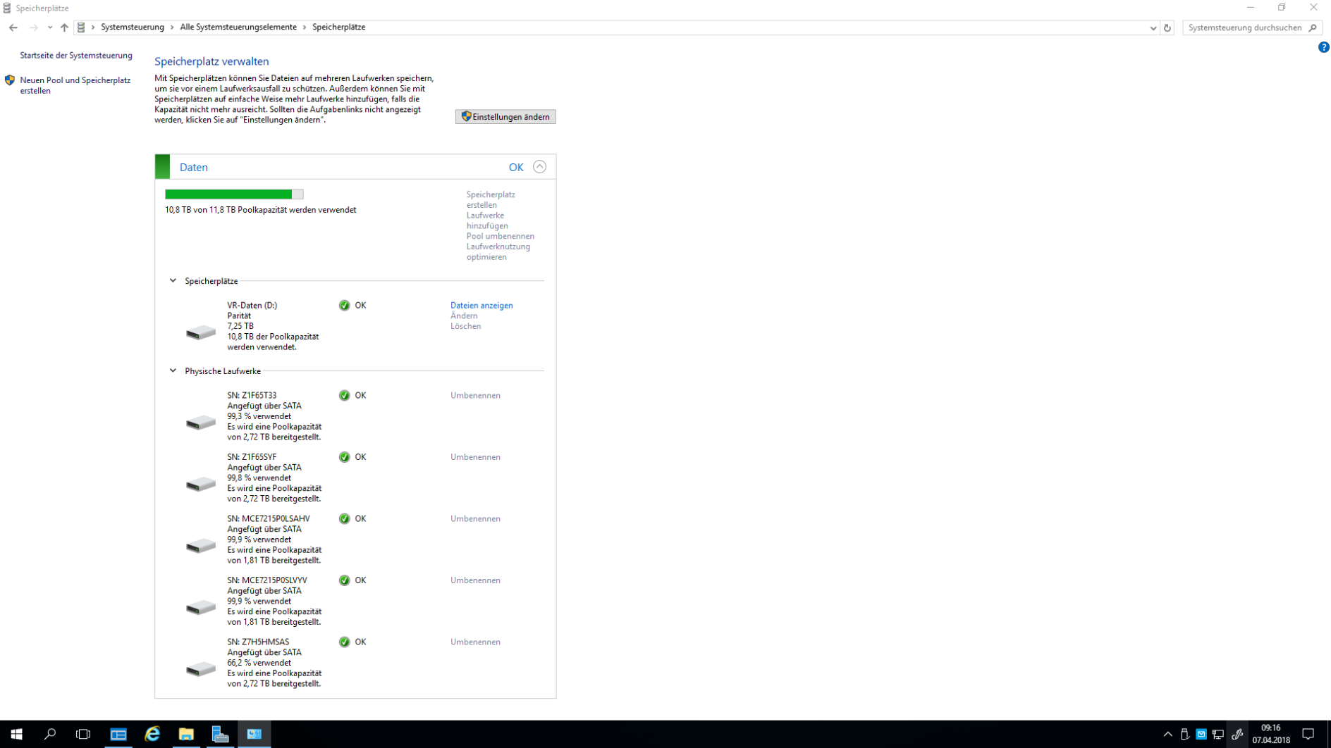

So hier der gewünschte Screenshot. Die letzte Platte wahr die 3TB von Toshiba die habe ich erst Vorgestern hinzugefügt und dann ist mir das ganze zum ersten mal aufgefallen. Laut meinen Informationen sollte es doch bei Anlegen eines Speicherpools möglich sein verschieden Plattengrößen zu nehmen.

mack hat geschrieben: 7. Apr 2018, 09:23 So hier der gewünschte Screenshot. Die letzte Platte wahr die 3TB von Toshiba die habe ich erst Vorgestern hinzugefügt
und was hast du danach bzgl. VR-Daten bzw. Home (D) gemacht?

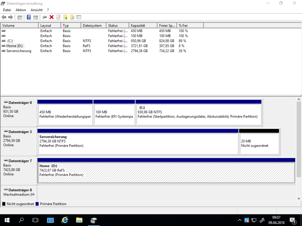

Jetzt bräuchte man noch einen Screenshot der Datenträgerverwaltung

Dein Pool Daten hat jetzt ein Größe von 11,8 TB. Davon werden 10,8 TB für VR-Daten verwendet, die ersten 4 Platten zu fast 100% verwendet, die neue 5. aber nur zu 66,2 %.
Dass er die neuen 3 TB nicht vollständig dem Parity-Set (vergleichbar mit RAID 5) zuordnet liegt aus meiner Sicht in der internen Struktur wie MS die Parity abbildet, es werden ja immer 3 gleich große Speicherbereiche auf 3 verschiedenen Platten benötigt um 2 Nutzdatenblöcke zu speichern. Da hier m.W. nichts dokumentiert ist kann es auch sein, dass das auch noch von der aktuellen Belegung des Pools bei der Erstellung des Speicherbereichs abhängig ist. Die freien ca. 900 GB wirst du vermutlich als einfaches Volume nutzen können aber nicht als Mirror oder Parity.
In VR-Daten hast du jetzt Home als Laufwerk D mit der Größe 3,6 TB angelegt ... vermutlich sieht man in der Datenträgerverwaltung dass auf dem Speicherplatz noch weitere 3,6 TB verfügbar, dann müsstest du die Partition "nur noch" vergrößern

Hier mal ein Bild von der Datenträgerverwaltung. Sieht alles doch richtig aus aber wenn man im Explorer auf das Laufwerk D: schaut immer noch nur 3.6TB?? So allmählich blicke ich da auch nicht mehr durch.

Hmm ... da ist doch schon in der Datenträgerverwaltung ein Widerspruch zu sehen ...
oben in der Übersicht hat D eine Kapazität von 3721,81 GB und unten in der Grafik sind es 7423,87 GB ... also fast genau das Doppelte. Kann das etwas mit ReFS zu tun haben? Kannst du das mal mit NTFS testen? Bzw. schau dir die Details von Partition D mal mit DISKPART an

Auch bei Diskpart zeigt er die 7423,8 an. Ich entferne mal die letzte hinzugefügte Platte aus dem Pool mal sehen was dann passiert.
