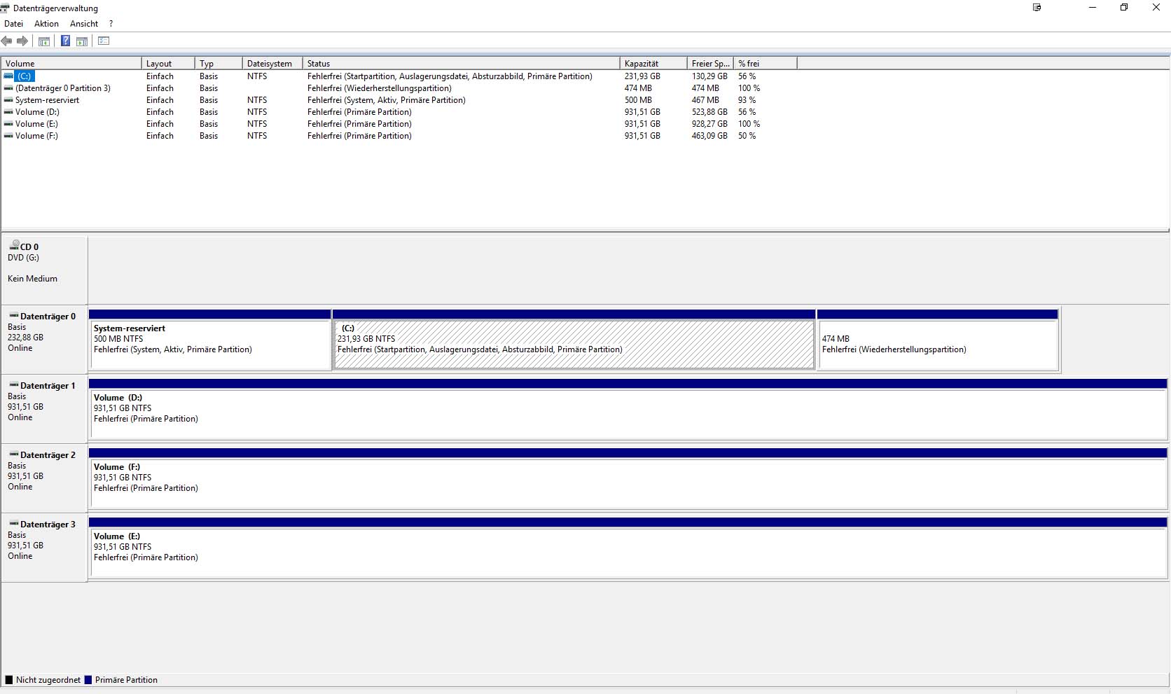

Beschreibe bitte mal die Plattenkonfiguration der beiden Rechner ... am Besten, du machst jeweils eine Screenshot der Datenträgerverwaltung

Hier schon einmal die Datenträgerverwaltung des Win10 Rechners.
