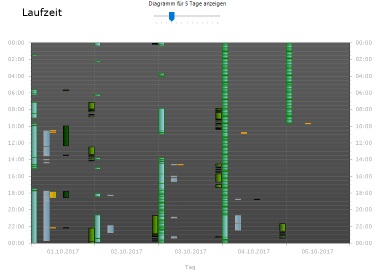

unserer Filme liegen auf unserem Homeserver. Über Kodi, der auf dem Amazon Fire TV installiert ist, werden die Filme angeschaut.
Jedoch habe ich es nicht geschafft, Lights-Out richtig einzustellen. Wenn die Netzwerküberwachung aktiv ist, Wacht der Server alle paar Minuten auf.
Ist die Netzwerküberwachung aus, wacht der Server zwar auf, weil im Kodi WOL eingeschaltet ist, jedoch legt sich der Server nach ein paar Minuten schlafen....
Hat einer von Euch das gleich Problem und evtl. eine Lösung gefunden?
Vielen Dank für die Antworten im Voraus.
