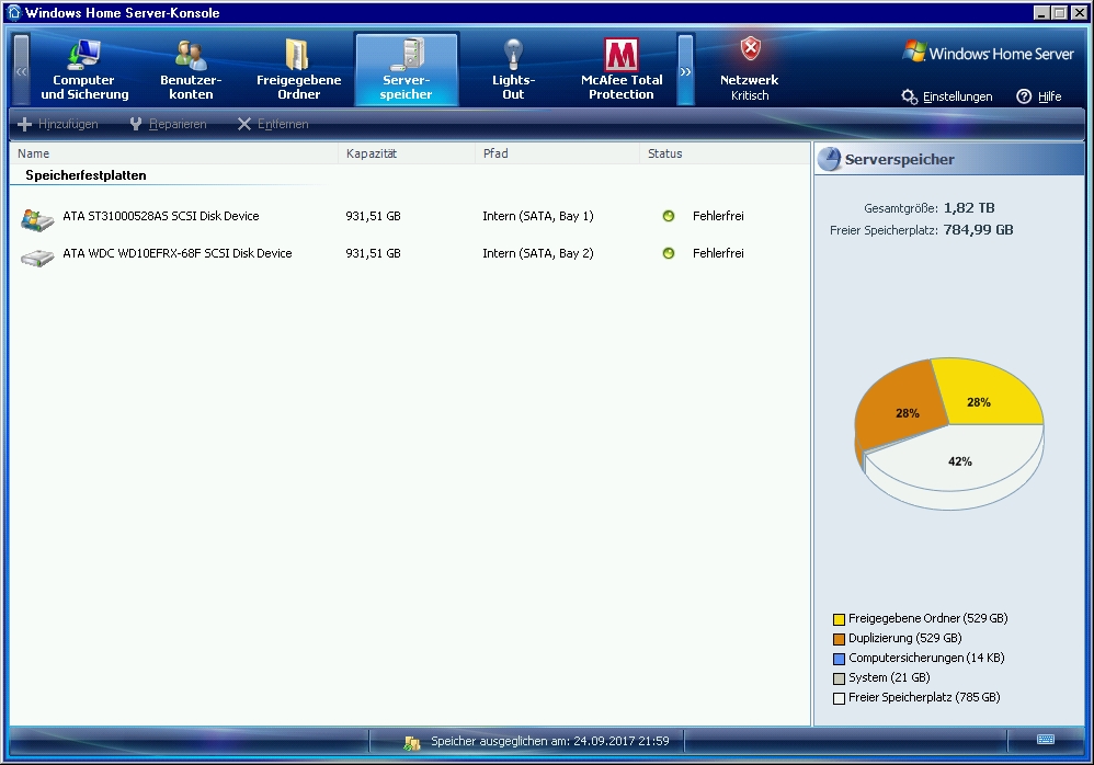

Mach doch mal einen Screenshot von Konsole > Serverspeicher ... damit wir nicht aneinander vorbei reden

vermutlich weil die Platte immer noch nicht richtig hinzugefügt ist ... s. Screenshot
weil der WHS nicht weiß, warum du diese Platte eingebaut hast ... den Unterschied zwischen einer Vergrößerung des StoragePools und der Sicherung habe ich (versucht) oben schon zu erklären ... bei einer eigeschalteten Duplizierung, die möglich ist wenn du 2 oder mehr Platten dem StoragePool hinzugefügt hast, kannst du jeden Share definieren, ob dieser Dupliziert wird oder nicht ... Eine Sicherung, die du explizit anstoßen musst, kopiert die Daten von ausgewählten Shares auf die Sicherungsplatte
OK dann will ich die Sicherungsplatte nicht, ich will die automatische Duplizierung. Diese habe ich hier aktiviert.
Ich denke das sollte so passen?
passt jetzt, siehe Screenshot

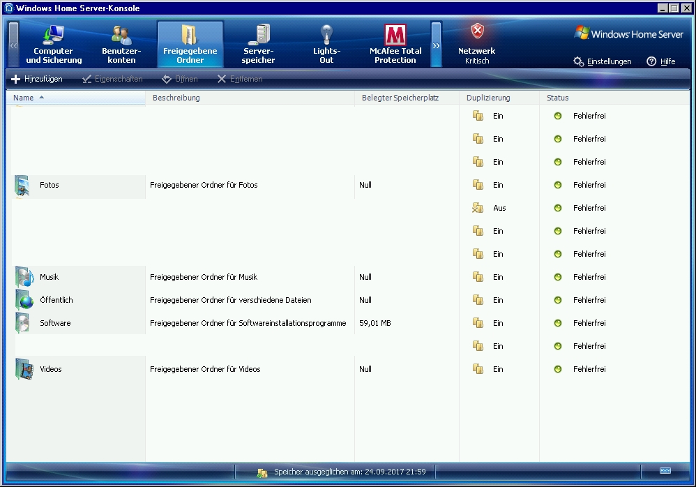

sieht doch alles OK aus :D ...
bis auf: Warum ist der Status kritisch?
und ein Share ist nicht dupliziert
Re: Probleme mit Acer easystore H341
Verfasst: 25. Sep 2017, 13:39
von Southgate
Wegen dem Virenscanner, ist jetzt auf ignorieren gestellt
Ja, ist so gewollt.
