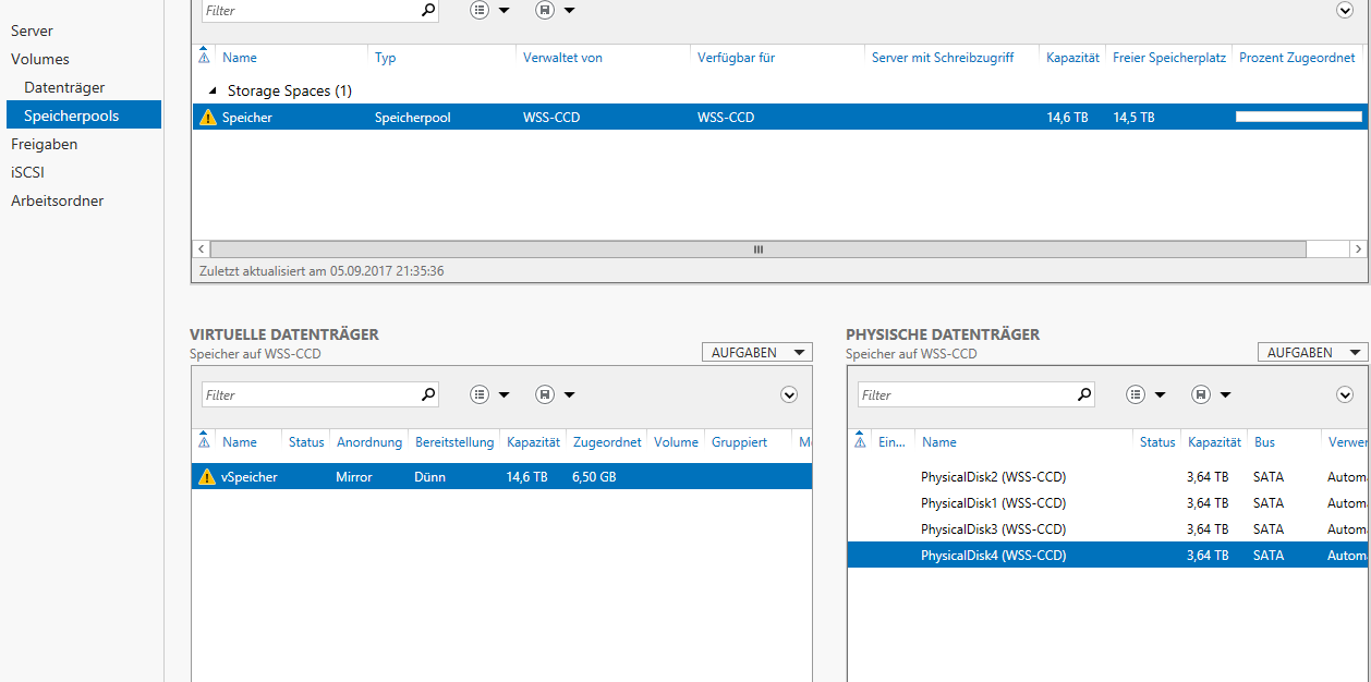

Hallo auch,
ich brauche mal Hilfe.
Ich habe hier einen Server wo alle 4 HDDs in einem Pool waren - ohne Daten!
Nun möchte ich diesen Pool auflösen und 2x2 Spiegelungen daraus machen.
Wie kann ich den Pool auflösen?
Bin da etwas überfordert... :roll:

Re: Speicherpool aus alter Konfig auflösen
Gibt es da nicht oberhalb des Screenshots auch "Aufgaben" für die StorageSpaces?

Hm,
Aufgaben:
-neuer Speicherpool
-Speicher neu einlesen
-Aktualisieren

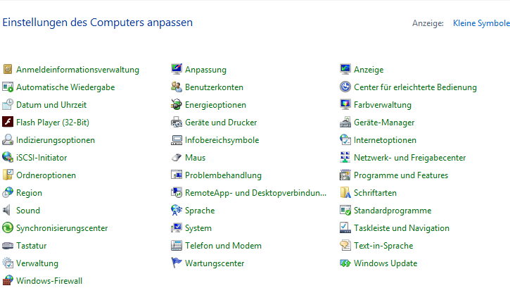

Nicht den Server-Manager verwenden sondern Systemsteuerung > System und Sicherheit > Speicherplätze

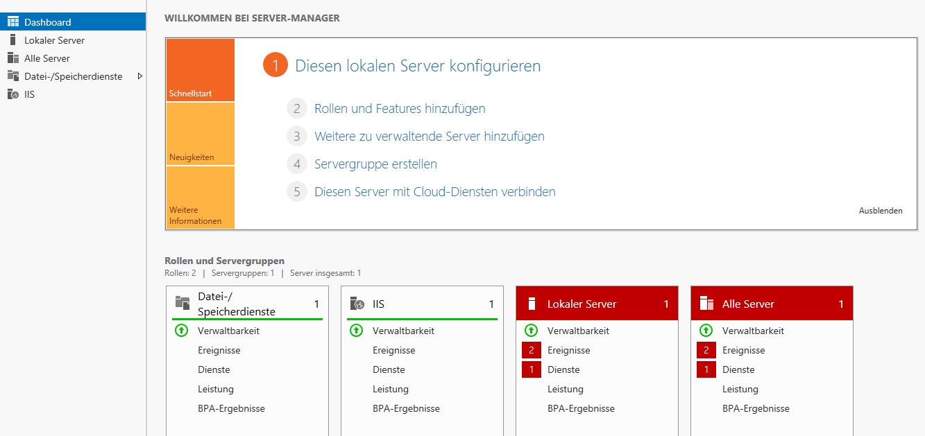

gibts bei mir nicht.
Vielleicht weil der Server-Manager-Dienst die HDDs übernommen hat?

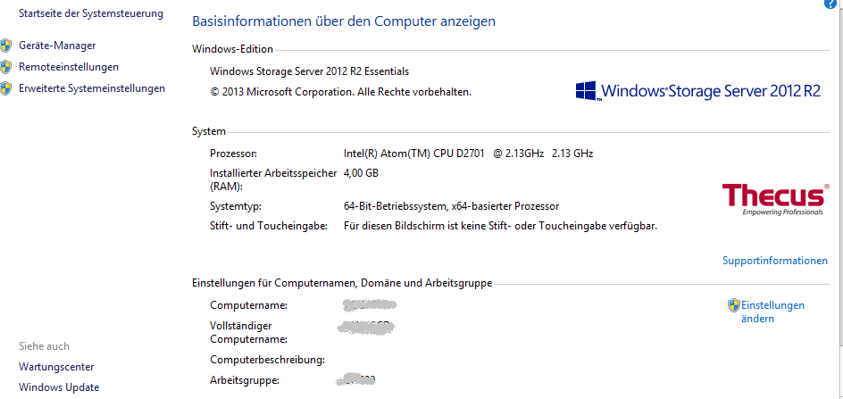

Bist du sicher, dass das ein Server 2012 Essentials ist?
Bezieht sich deine andere Frage auf Spiegelung per StorageSpaces, Datenträgerverwaltung oder Hardware-Controller?

Das ist ein WSS-NAS Thecus W4000+ ohne AD und DNS - Rollen.
Also quasi ein "kastrierter" Essentials, der nur als Datengrab vor sich hin rödeln soll. Sehr günstig geschossen.
Aufgrund der schwachen Hardware wurden die Rollen AD und DNS entfernt.
So ist das Teil aber ganz flott.
Es ist also KEIN 2012 sondern ein 2012 R2 ... da wurde gerade bei den StorageSpaces einiges geändert
Wenn StorageSpace-Platten zu einem anderen PC der Storage Spaces der selben Version oder höher anbietet transportiert werden sind diese verwendbar ... evt. wird eine Migration zur höheren Version durchgeführt .. das habe ich schon ausprobiert ... wenn du definiert 2x2 haben willst dann solltest du 2 Pools anlegen ... sonst ist die Verteilung auf welcher der Platten welche Kopie liegt nicht klar ... ich glaube es ist theoretisch sogar möglich, dass das von Chunk zu Chunk wechselt

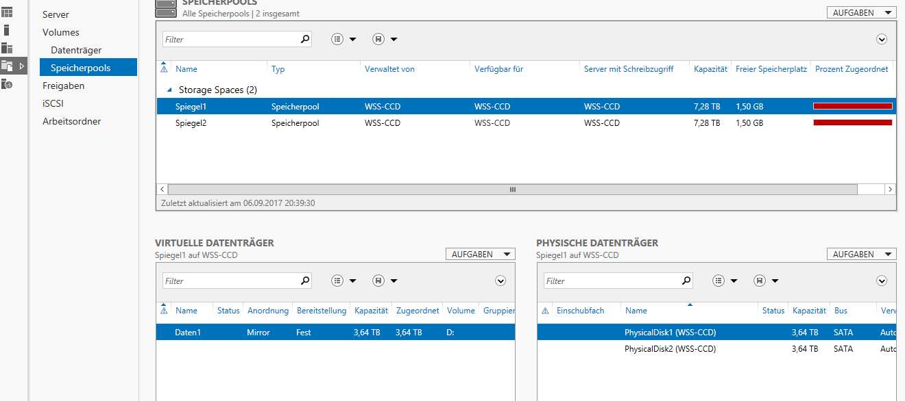

Ja sorry ist R2.
Ich habe erst den Pool aufgelöst, dann die ersten beiden HDDs eingeschoben und davon einen Pool(Mirror) gebildet.
Dann die anderen beiden reingeschoben und den zweiten Spiegel gesetzt.
Natürlich immer schön runtergefahren zwischendrin.
Hast du jetzt zwei pools mit je einem Spiegel-Volume oder einen Pool aus 4 platten mit 2 gespiegelten Volumes? :nw

Beitrag von Golf4 »
Jo richtig, ich denke es ist soweit OK.
Ja, das sieht so aus wie du es gewollt hast
