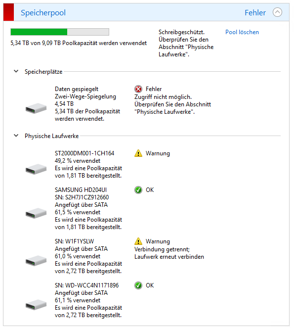

ich bin gerade von einem kurzen Wochenendtrip heimgekehrt, da begrüßt mich meine Speicherplatzverwaltung mit folgendem Status:
Das erste, was mir einfiel war ein schnöder Neustart. Aber weder der, noch die Überprüfung aller Steckverbindungen im Gehäuse haben Abhilfe geschaffen.
Hat noch jemand eine Idee, was ich machen könnte? Ehrlich gesagt schiebe ich ein wenig Panik, da auf der vermeintlich sicheren 2-Wege-Spiegelung einige wichtige Daten stecken.
Bin für jede Idee dankbar.

Ich würde hier zuerst einmal schauen, ob die Platten im Gerätemanager noch angezeigt werden.
Danach solltest du mal die Smart Werte der Platten prüfen. Hierzu kannst du z.B. Crystal DiskInfo verwenden.
Mich wundert es irgendwie, dass du nur die Option "Pool löschen" zur Verfügung hast.
Hast du oben evtl. noch einen Button "Einstellungen ändern"? Wenn ja klick diesen mal an und schau mal, welche Optionen bei den Platten zur Verfügung stehen.

Das ich nur die Möglichkeit des Löschens habe, hat mich auch stutzig gemacht. Den Button "Einstellungen ändern" habe ich betätigt. Zuvor das das "Pool löschen" auch noch ausgegraut.
Ich habe mir daraufhin in der Powershell über "get-phsyicaldisk" mal die Platten anzeigen lassen. Dabei haben die beiden fraglichen Platte jeweils unterschiedliche Fehlerzustände. Eine meldet "IO Error", während die andere "Lost Communication" anzeigt. Da die beiden Platten (neben 2 weitern) an einem PCIe Controller hängen, habe ich mir gedacht, ich stecke die Platte mit dem "Lost Communication" mal direkt auf das Mainboard. Als Ergebnis wird diese Platte zwar immer noch mit Lost Communication angezeigt, die andere Platte ist aber wieder verfügbar. Das führte dazu, dass ich auf den Pool wieder zugreifen konnte und meine wichtigen Daten gesichert habe. Die Panik ist daher schon mal verflogen. Aber trotzdem würde ich dem Problem gerne auf den Grund gehen.
Tatsächlich wird die nun noch als defekt markierte Platte im Gerätemanager nicht angezeigt. Ich gehe daher davon aus, dass diese tatsächlich den Geist aufgegeben hat. Jetzt stellt sich also noch die Frage, ob der Fehler der anderen Platte durch die defekte ausgelöst wurde, oder ob diese auch ein Problem hat. Dazu werde ich mir nun als nächstes wie vorgeschlagen mal die SMART Werte anschauen.
