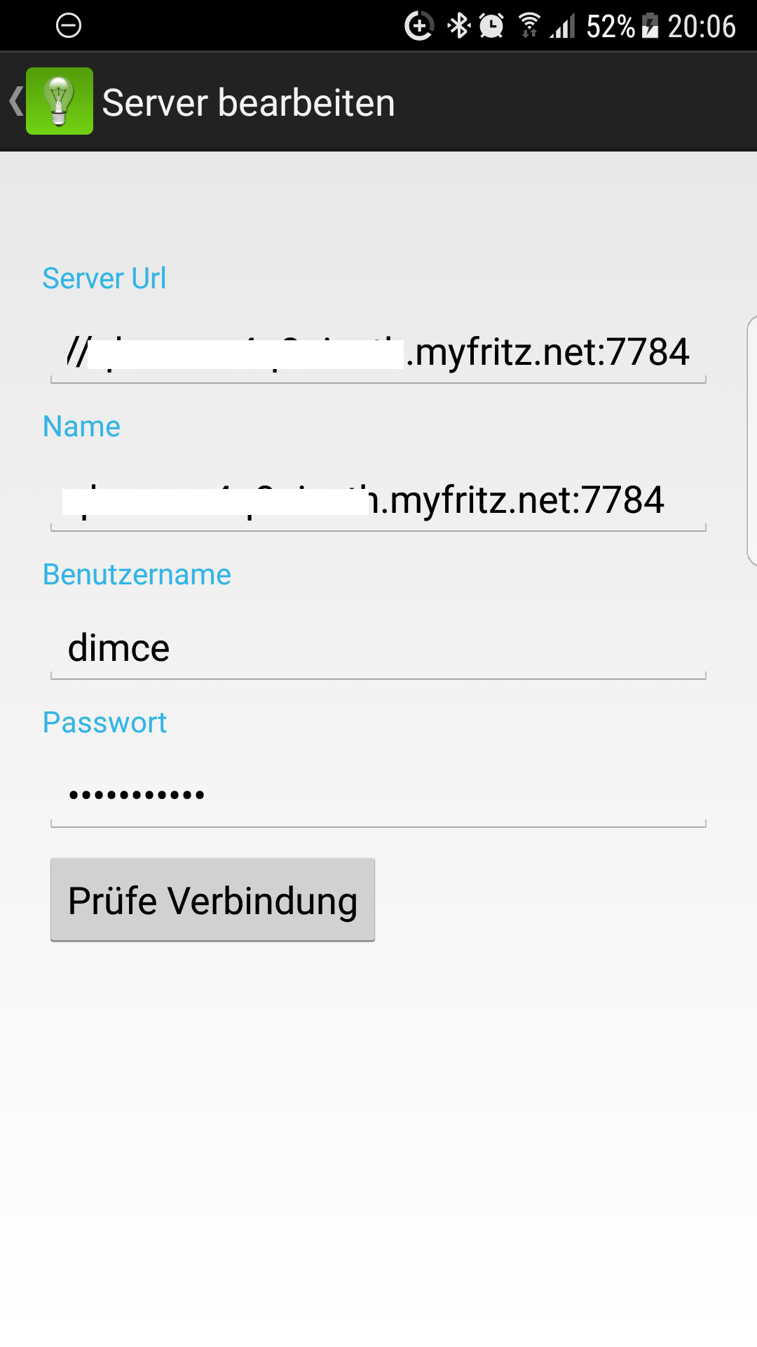

ich habe mir die Lights-Out Mobile vor kurzem gekauft, sowie den Lights-Out, der auf meinem HeimServer schon lange stabil unter Windows 10 Professional läuft.
Das Aufwecken im LAN durch Lights-Out Mobile funktioniert einwandfrei. Das gleiche vom außen allerdings-nicht. Auch wenn ich das über VPN auf dem Samrtphone versuche.
Mein Gerät ist ein Samsung S7 mit Android 7.0. Der Router ist eine Fritzbox 7390. Mein Mobilfunk Netz ist Dt. Telekom.
Was ich bisher eingestellt bzw. ausprobiert habe (wie in einigen anderen Posts bzw. Blogs erläutert):
Lights-Out auf dem Windows PC
  • Einstellungen -> Mein Samsung Gerät -> Überwachung aktivieren und Server aktiv halten - ein
  • Einstellungen -> Mein Samsung Gerät -> Geräte im Remotewebzugriff und in mobiler App anzeigen - ein
  • Mobilgeräte -> Mein Samsung Gerät -> Erlaube Serveraktionen... - ein
  • Mobilgeräte -> Mein Samsung Gerät -> Server automatisch ... wecken - ein
  • Allgemeine Einstellungen -> Wake on WAN -> Domain: xxxxxx.myfritz.net
  • Allgemeine Einstellungen -> Wake on WAN -> Port: 7784
FritzBox
  • Port 7784 freigeschaltet
(die Seite https://xxxxxx.myfritz.net:7784 ist erreichbar vom WAN aus). Allerdings, das mit dem Zertifikat ist mir nicht klar, ob das in meinem Fall relevant ist.
  • Port 7 freigeschaltet
Lights-Out Mobile
  • s. Anhang wie ich die WAN-Verbindung kofniguriert habe
Ich hoffe, ich habe ausführlich beschrieben.
Eine Idee woran könnte es liegen?

so wie ich es sehe, hast Du das selbe Problem wie ich. Die Fritte leitet trotz aktivierter Einstellungen zum WoL das Paket von draussen nicht an den Server weiter. Ich muss dann entweder den Umweg über den Fernzugang meiner 6360 Fritzbox gehen um dann in der Heimnetzübersicht den Server händisch zu wecken oder meine Hausautomation aufrufen, die in der Lage ist ein MP innerhalb des LANs an den Server zu schicken um ihn so aus der Reservere zu locken.
Da ich schon mehrere Fritten von verschiedenen Providern hatte, kann ich mit Bestimmtheit sagen, dass es an der Fritzbox liegt. Mit einem probeweise eingestzen D-Link Router hat das wunderbar funktioniert.
Gruß Uwe
